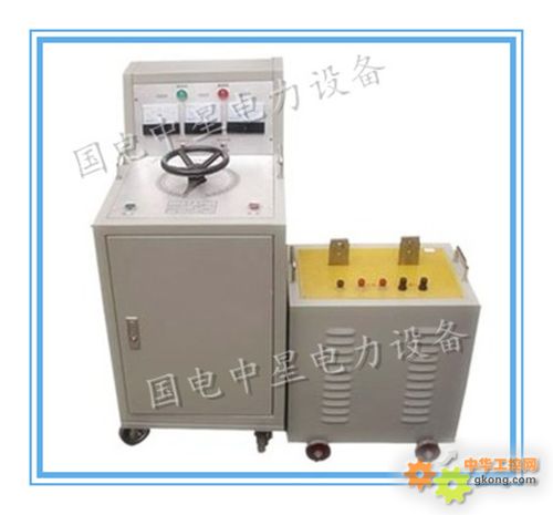

产品名称: 大电流发生器
型  号: SLQ
【产品简介】
     该大电流发生器为低电压、大电流干式变压器。适用于频率50HZ开关,电流互感器或其他电器设备的升流及负载试验。该产品采用一体化结构,操作和数据读取较为方便,是各行业在电气调试中需要大电流场所的必备设备。
【产品特性】
     两块电流表,大小量程监视。自耦变压器调节自如。指示灯指示,按钮操作,操作简单。一体可分体结构,移动方便。
【技术参数】
型 号
额定容量
(KVA)
升流器
额定输入
升流器
额定输出
阻抗
电压
空载
电流
结构
形式
电流
(A)
电压
(V)
电流
(KA)
电压
(V)
SLQ-500A
1.5
1.5
6.8
220
0.5
3
>8
>6
整体式
SLQ-1000A
3
3
13.60
220
0.5/1
6/3
>8
>6
整体/分体
SLQ-2000A
6
6
27.30
220
1/2
6/3
>8
>6
分体
注:“升流器额定输出”栏中,左边为串联输出参数,右边为并联输出参数。如:“0.5/1”中:“0.5”为串联输出参数;“1”为并联输出参数。
【产品别名】
     大电流发生器、升流器
