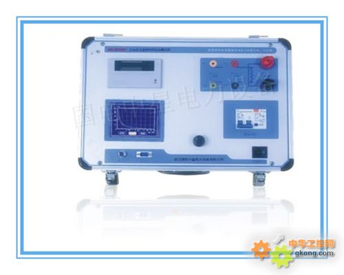

产品名称: CT伏安特性测试仪
型  号: ZXHQ-2000E
【产品特性】
l 仅需设定测试电压、电流和步长,装置将自动升压并能自动将伏安特性测试曲线描绘出来,省去手动调压、人工记录、描曲线等烦琐劳动。快捷、简单、方便。
l 国内首创傻瓜式接线方式,只需6个接线柱便可完成CT/PT的所有试验。
l 可测试CT/PT伏安特性、变比和极性、CT5% 和10%的误差曲线、CT二次侧回路、交流耐压测试。
l 若单机的输出电压不能满足要求,也可以采用外接升压器进行测试。
l 伏安特性试验输出电压0-1000V、电流0-20A;采用外接升压器输出电压0-2500V、电流0-1.5A,可做500KV等级1A的互感器伏安特性试验。
l 变比测试最大电流0-600A。
l 单电源输入,220V/380V自动转换。
l 大屏幕液晶显示,测试时直接显示伏安曲线图,直观方便。自带微型打印机,可随时打印曲线图及测试数据。
l 采用进口光电旋转编码器,试验操作简单方便。
l 带有大容量存储器,可存储45组测试数据,掉电不丢失。
l RS232通信接口,可连接笔记本电脑进行试验,测试数据也可上传至电脑编辑保存。
l 体积小,重量轻(21Kg),方便流动试验。
