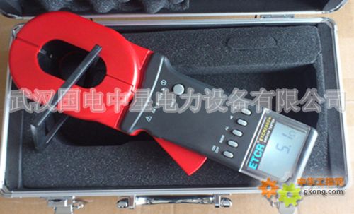

产品名称: 钳型接地电阻测试仪
型  号: ETCR2000+/2000
【产品简介】
     ETCR钳形接地电阻仪是我公司技术研发团队对技术品质的卓越追求,通过不断创新完善,对老款产品的彻底升级。其性能主要体现在:
     ETCR系列钳形接地电阻仪广泛应用于电力、电信、气象、油田、建筑及工业电气设备等的接地电阻测量、回路电阻测量。在测量有回路的接地系统时,不需断开接地引下线,不需辅助电极,安全快速。能测量出用传统方法无法测量的接地故障,能应用于传统方法无法测量的场合,因为ETCR系列钳形接地电阻仪测量的是接地体电阻和接地引线电阻的综合值。ETCR系列钳形接地电阻仪有长钳口及圆钳口之分,长钳口特别适宜于扁钢接地的场合。C型钳形接地电阻仪还能测量接地系统的泄漏电流和中性线电流。
【技术参数】
接地电阻测试、回路电阻测试
6VDC45号碱性干电池)
电阻量程
0.01-1200Ω
电阻分辨率
0.001Ω
电阻最高精度
±1%±0.01Ω
数据存储
99
报警临界值设定范围
电阻:1-199Ω
声光报警
------”报警声,报警符号闪烁
AL键开启、关闭、设置
干扰信号识别功能
------”提示音,NOISE符号闪烁显示
工作温湿度
-20-5520RH-90RH
液晶显示器
4LCD数字显示,长宽47mm×28.5mm
钳口尺寸
长钳口65mm×32mm;圆钳口Φ32mm
钳口张开尺寸
长钳口28mm;圆钳口32mm
钳表质量
长钳口1160g;圆钳口1120g(含电池)
钳表尺寸
长钳口:长宽厚285mm×85mm×56mm
圆钳口:长宽厚260mm×90mm×66mm
保护等级
双重绝缘
结构特点
钳形CT
全自动换档
外部磁场
40A/m
外部电场
1V/m
单次测量时间
0.5
电阻测量频率
1KHz
被测电流频率
50/60Hz自动
电池电压低指示功能
当电池电压低于5.3V时,电池电压低符号显示
存储数据已满指示
存储数据已满99组,闪烁显示“MEM”符号
超量程指示
超量程指示“OLΩ”“L0.01”“OL A”
自动关机
开机约5分半钟仪表将自动关机
开机启动、工作最大电流小于50mA,连续工作约30小时
随机附件
仪表:1件;测试环:1件;仪表箱:1
