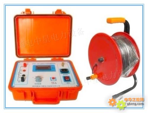

产品名称: 10A接地引下线导通测试仪
型  号: ZXDT-III
【产品简介】
     ZXDT-III接地引下线导通测试仪电力设备的接地引下线与地网的可靠、有效连接是设备安全运行的根本保障。接地引下线是电力设备与地网的连接部分,在电力设备的长时间运行过程中,连接处有可能因受潮等因素影响,出现节点锈蚀、甚至断裂等现象,导致接地引下线与主接地网连接点电阻增大,从而不能满足电力规程的要求。该测试仪用于变电站内各个电力设备接地引下线之间的导通电阻值的测量。
【产品特性】
1、输出电流10A,抗干扰性强,具有输出电流延时功能;
2、恒流输出,无需人工调节,更不需短路调零;
3、测试效率极高,无充放电过程,只需2秒钟就可完成一个点的测量;
4、操作简单,只需按下测量键,即可得到测量结果;
5、直流电阻测量,消除了测试电阻值与被测电阻的影响;
6、面板与机箱成一体结构,具有很好的抗震性。
【技术参数】
1、输出电流:10A;
2、测量范围:1-2000 mΩ;
3、测量精度:±(0.5%+2d);
4、测量半径:50米;
5、显示方式:数码管显示;
6、工作方式:连续;
7、工作温度:-10℃~+40℃;
8、相对湿度≤90%无结露
9、工作电源外接AC220V;
10、体积290mm×260mm×100mm。
