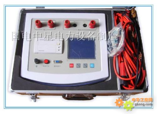

产品名称: 发电机转子交流阻抗测试仪
型  号: ZXFZ-H
【产品简介】
     ZXFZ-H发电机转子交流阻抗测试仪是我公司在老型号的基础上经改进和提高,推出的最新款增强型交流阻抗测试仪,使用“一键飞梭”技术(旋转鼠标),操作方便!增加了显示和打印交流阻抗特性曲线并能与PC机联机实现数据下载和编辑测试报告的功能。
该仪器采用当今最先进的超高速微处理器,功能更强大,性能更优越,使用更方便。具有工作可靠性高、操作简便、测试精度高、小巧轻便等特点。目前在国内处于领先水平。
【产品特性】
1、采用最新高速同步测量技术,全自动采集、测量、显示、存储、打印所有测量参数和阻抗特性曲线(电压、
电流、阻抗、功率、频率、设备编号、时间、曲线等)
2、超大量程,能全自动和手动测量所有发电机组在动、静态下膛内、膛外的转子交流阻抗及其特性曲线
3、使用“一键飞梭”(旋转鼠标)无需按键,操作更方便
4、内置超大容量存储器,可存储6400组测试数据,并可经标准工业通讯接口(RS232)上传至PC机,运用本公司
开发的随机软件实现数据下载、自动生 成和编辑典型的测试报告,便于技术管理和存档
5、具有完善的过压、过流保护功能,其中过流过压保护值是根据试验参数的设置情况自动调整,既简便又能确
保被试设备的安全
6、可兼做单相变压器的空载、短路试验和电压(流)互感器、消弧线圈的伏安特性试验
7、原装进口高亮度蓝色大屏幕图形LCD,全中文菜单界面,光标提示操作,简单、方便;实时显示测试数据和曲
线,曲线坐标自动缩放,读图更加清晰
8、自带微型打印机,可实时打印交流阻抗测试报告和交流阻抗特性曲线
【技术参数】
1、交流阻抗: 0~99.999Ω 0.2级
2、交流电压: 0~600V 0.2级
3、交流电流: 0~120A 0.2级
4、有功功率: 0~72KW 0.2级
5、频 率: 45~75HZ 0.2级
6、工作电源: 220V±10% 50HZ
7、体 积: 415mm×225mm×200mm
8、重 量: 5 kg
