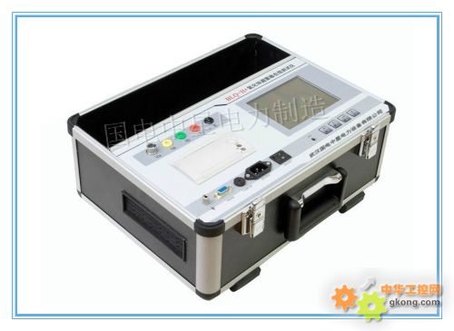

产品名称: 氧化锌避雷器测试仪
型  号: BLQ-H+
【产品简介】
     BLQ-H+型氧化锌避雷器在线测试仪用于检测氧化锌避雷器电器性能的专用仪器,适用于各种电压等级的氧化锌避雷器的带电或者停电检测,从而及时发现设备内部绝缘受阻潮及阀片老化等危险缺陷。全新设计优点:本仪器可对三相避雷器开展同时测量,无线测量,感应测量等优点,配有可充蓄电池和可交直两用的特点,使得试验人员在现场使用十分方便。
【产品特性】
1.本机采用大屏幕液晶显示,全中文菜单操作,使用简便。
2.高精度采样、处理电路,先进的付里叶谐波分析技术,确保数据更加可靠。
3.仪器采用独特的高速磁隔离数字传感器直接采集输入的电压、电流信号,保
  证了数据的可靠性和安全性。
4.本仪器可以使用电场感应的方法代替PT二次接线。
5.配上无线传输终端,可以无线传输PT二次电压信号。
6.本仪器可以三相同测,自动补偿。使用特别方便
7.具有阻性电流基波峰值输出、边相校正等功能。
8.电压有线/无线/感应取样/三相同测/自动补偿/交直流两用。
