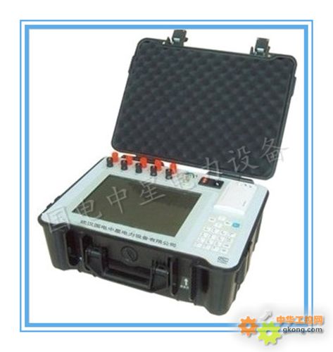

产品名称: 电压互感器综合测试仪
型  号: ZXPT-H
【产品简介】
     ZXPT-H电压互感器误差测试仪在具有传统测差法的基础上,采用了新颁布的JJG1021-2007《电力互感器》检定规程中提到的电压互感器负荷误差曲线外推法技术,同时采用了低压外推法技术,结合先进的测量电路,实现单台仪器可以测量从6kV~220kV/ 3 的电磁式电压互感器,测量准确级达到0.05级,非常适合开展现场电压互感器检定工作。
【产品特点】
1、现场不需要升压器、电压标准、负荷箱及调压器,即可实现电压互感器的比差、角差测试。单台仪器重量12公斤,极大的方便了现场使用。
2、仪器测试速度快,单台电压互感器测量不超过1分钟。
3、仪器带有微型打印机,可现场打印测试数据。
4、能存储1000组数据,可用RS-232接口与PC机通讯。
5、所配数据管理软件可与电力系统MIS软件联网。
6、采用10.4寸大屏幕液晶显示,具有人性化的操作界面,仪器内附有接线图及简易操作指南。
7、输出功率大,满足220kV电压互感器升压所需容量。
