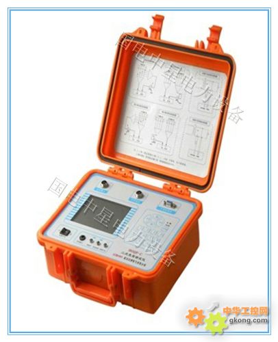

产品名称: 二次负荷测试仪
型  号: ZXQF-C
【产品特性】
◆二次负荷测试,采用钳表采样电流,无需断开二次回路;
◆自动切换量程:测量过程中可以根据测试对象数值的不同切换到不同的位置,使测量精度和显示位数得到保证;
◆测量精度高、范围广、下限低,可以测试电压互感器10VA以下的负荷;
◆仪器可对电源频率、温度和湿度进行测量,使用户随时了解现场的工作环境。
【技术参数】
PT二次负荷测试时仪器主要技术指标
         ——导纳测量范围:0.1ms—50.0ms
         ——导纳测量准确度:
         ΔX=( X×2%+ Y×2%)±2个字;
         ΔY=( Y×2%+ X×2%×34.38)±2个字
         2个字——仪器的量化误差
         电压表头:0.5%
CT二次负荷测试时仪器主要技术指标
       ——阻抗测量范围:0.1Ω—50.0Ω
       ——阻抗测量准确度:
       2个字——仪器的量化误差
       电流表头:1%
       外形尺寸(mm):330(L)×280(W)×140(H)
       重量(kg):5
【环境条件】
       ——温度:-5°C~40°C
       ——相对湿度:<95%(25°C)
       ——海拔高度:<2500m
       ——外界干扰:无特强震动、无特强电磁场
【功能特点】
最专业的互感器二次负荷在线测试仪。极宽阔的二次工作电流/电压范围在50mA的工作电流下,能分辨1mΩ的电阻和电抗,能测试二次额定电流为5A的S级电流互感器的在线实际负荷;在5V的工作电压下,能分辨0.001mS的电导和电纳。能存储480组测量数据,断电后能保持十年,内置电池供电,极大的方便了现场使用。中文界面大屏幕显示,带有RS-232通讯接口
【产品别名】
     二次负荷测试仪、互感器二次负荷测试仪、二次负荷测量仪、互感器二次负荷测量仪
