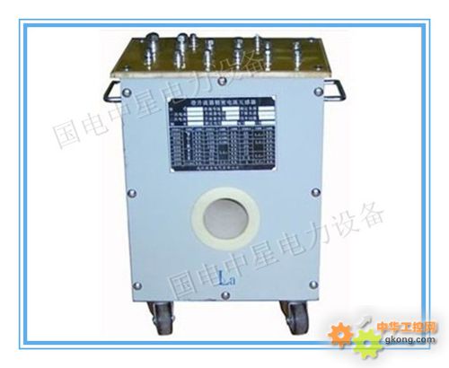

产品名称: 带升流器精密电流互感器
型  号: ZXL
【产品特点】
(1)用户可按铭牌上注明标准电流比进行校验。
(2)可进行5/5或1/1电流比自校。
(3)该仪器带脚轮,便于搬运。
【使用条件】
1、环境温度:-5~+40°C;
2、相对显示:<80%;
3、工作场所不应有与工作无关的外界强电磁场;
4、允许在额定电流下长期工作。
【注意事项】
1、检定电流互感器时,标准电流互感器与被检电流互感器电流比必须相同;
2、严格按照图中所给出的线路接线;
3、检定互感器之前,须先测试负荷箱是否准确;
4、检定过程中,严禁二次绕组开路。
【技术参数】
◆ 温度:-5℃~+40℃
◆ 湿度:<80
◆ 容量:5VA
◆ 功率因素:COSφ=0.8-1
◆ 允许在额定电流下长期工作,150A以上穿心
◆ 重量: <20㎏
◆ 标准电流比:0.1A~10000A/5A、1A
◆ 体积:280mm×60mm×60mm
