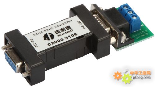

产品名称: 无源232转485串口转换器S106
型  号: C2000 S106
概述
C2000 S106无源、防雷型接口转换器,可将RS232C串行口的数据发送(TXD)和数据接收(RXD)信号转换成两线平衡的半双工RS-485信号。它是远距离控制设备或点到多点总线通信的最佳选择,该接口转换装置,不需要外借交流或直流电源,可直接从RS-232端口内的数据发送(TXD)信号、请求发送(RTS)或数据终端准备好(DTR)获取电源,而且还加上了发送数据自动控制(Automatic Send DataLine Control)的功能,在发送接收数据时不需要RTS使能控制,串口自供电以及自动的流控使您完全不必重新设置硬件或安装软件,完善的浪涌保护,可以确保整个RS-485网络的安全。
特点
→串口窃电技术;
→结构小巧紧凑;
→自动流向控制;
→每线500W的雷击浪涌保护功率;
→接口兼容EIA/TIA的RS-232C、RS-485标准。
性能参数
基本信息
RS-232端
连接器             DB9(母头)
信号               RXD、TXD、GND
RS-485端
连接器             接线端子(5mm间距)
信号               485+、485-、GND
RS-485数据流向控制 自动
波特率             1200bps~115200bps
静电防护           15KV ESD
防雷               500W每线
传输距离           0~1.2公里
环境
操作温度           -25℃~85℃
存储温度           -45℃~90℃
工作湿度           5~95%RH,不凝露
机械机构
尺寸(长×宽×高) 88×33×17mm
其他
保修               5年质保
