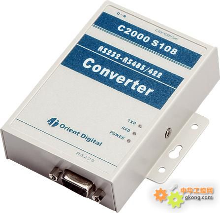

产品名称: 有源232转485转换器带光电隔离
型  号: C2000 S108
概述
C2000 S108防雷光电隔离型接口转换器,兼容RS-232C、RS-485、RS-422标准,能将单端的RS-232信号转换为平衡差分的RS-485或
RS-422信号。内置光电隔离器及DC/DC直流变换器,能够提供3500V的隔离电压,快速瞬态电压抑制器(TVS)可以有效的抑制闪电和
ESD,提供每线600W的雷击浪涌保护功率,可以有效的防止雷击和共地干扰。C2000 S108提供自动流向控制,和RS-485、RS-422自动
识别功能,使用更加简单。
特点
→自动流向控制;
→防雷,每线600W的雷击浪涌保护功率;
→RS-485/422自动识别功能;
→光电隔离;
→电源隔离,3500V隔离电压;
→接口兼容RS-232、RS-485、RS422标准。
性能参数
基本信息
RS-232端
连接器            DB9(母头)
信号              RXD、TXD、GND
RS-458/422端
连接器            接线端子
信号              T+(458+)、T-(485-)、GND、R+、R-(自动识别)
RS458数据流向控制 自动
波特率            300bps~115200bps
静电防护          15KV ESD
防雷              600W
电源隔离          3500V隔离电压
传输距离          0~1.2公里
环境
操作温度          -25℃~85℃
存储温度          -60℃~125℃
工作湿度          5~95%RH,不凝露
机械机构
尺寸(长×宽×高  90×65×25.5mm
电源需求
电压              9~24VDC
电流              100mA@12VDC
其他
保修              5年质保
