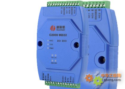

产品名称: 2路开关量输出控制模块MD22
型  号: C2000 MD22
2路输入2路输出智能数字量采集器
特点:
2路数字量输入;
2路数字量输出;
I/O与系统完全隔离;
采用Modbus RTU通讯协议;
RS485通讯接口提供光电隔离及每线600W浪涌保护;
电源具有良好的过流过压、防反接保护功能;
丰富的指示灯,全面查看状态,及时排查故障;
安装方便。
概述:
  C2000 MD22为2路数字量输入(DI)和2路数字量输出(DO)采集设备,DO可以输出常开(NO)、常闭(NC)两种状态。采用标准的Modbus RTU通讯协议,可以通过RS485总线进
行远程DI数据采集传输。
  本产品具有良好的扩展性能,使用方便。还可以通过方便、灵活的级联方式,灵活地通过M244,M244-A,M281,M281-A,M2IA,M2VA等具有联网功能的采集设备低成本实现以
太网接入,并实现各种数字量、模拟量的组合扩展采集。提供5年质保服务。
