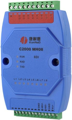

产品名称: 交流电转开关量模块带485接口采集
型  号: C2000 MH08
概述
MH08 是一款稳定可靠的八通道交流电通断与交流电开关状态智能检测模块,提供8路220V交流电输入至RS485信号输出的采集转换功能。可以通过RS485实现对远程重要设备交流电源通断与交流电开关状态的采集。通信协议采用Modbus RTU实现最快捷工业传输。RS485接口端有效实现光电隔离技术,有效抑制闪电,雷击,ESD和共地干扰。提供五年质保服务。
特点
 →可以实时检测每一路220V交流电开关的通断情况,并转换RS485信号输出;
 →采用Modbus RTU通信协议;
 →RS485通讯接口提供光电隔离及每线600W浪涌保护;
 →电源具有良好的过流过压、防反接保护功能;
 →8路LED指示220V市电开关输入状态;
 →市电采集输入端DI采用光电隔离技术;
 →安装方便。
