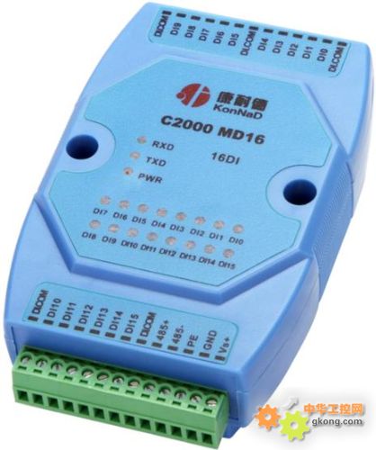

产品名称: 开关量输入,数字量输入,16路采集
型  号: C2000 MD16
概述
MD16为16路数字量(DI)采集设备。采用标准的Modbus RTU通讯协议,可以通过RS485总线进行远程DI数据采集传输。
本产品具有良好的扩展性能,使用方便。还可以通过方便、灵活的级联方式,灵活地通过M244,M281,M2A8等具有联网功能的采集设备低成本实现以太网接入,并实现各种数字量、模拟量的组合扩展采集。提供5年质保服务。
特点
→16路数字量输入;
→数字量输入与系统完全隔离;
→采用Modbus RTU通信协议;
→RS485通讯接口提供光电隔离及每线600W浪涌保护;
→电源具有良好的过流过压、防反接保护功能;
→丰富的指示灯,全面查看状态,及时排查故障;
→安装方便。
