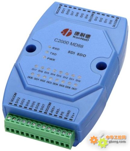

产品名称: 多路数字量输入输出模块MD88
型  号: C2000 MD88
概述
C2000 MD88为8路数字量输入(DI)和8路数字量输出(DO)采集设备,DO为8路集电极开路输出。采用标准的Modbus RTU通讯协议,可以通过RS485总线进行远程DI数据采集传输。
本产品具有良好的扩展性能,使用方便。还可以通过方便、灵活的级联方式,灵活地通过M244,M281,M2A8等具有联网功能的采集设备低成本实现以太网接入,并实现各种数字量、模拟量的组合扩展采集。提供5年质保服务。
特点
→8路数字量输入;
→8路数字量输出;
→I/O与系统完全隔离;
→采用Modbus RTU通讯协议;
→RS485通讯接口提供光电隔离及每线600W浪涌保护;
→电源具有良好的过流过压、防反接保护功能;
→丰富的指示灯,全面查看状态,及时排查故障;
→安装方便。
技术参数
数字量输入接口
DI             8路干接点输入
DI有保护       过压小于240V ,过流小于80mA
数字量输出接口
DO             8路集电极开路输出,30VDC 500mA
DO有保护       过压小于60V,过流小于500mA
串口通讯参数
接口类型       RS-485
波特率         9600
数据位         8
奇偶校验       None
停止位         1
流量控制       None
通信协议       Modbus RTU
串口保护
串口ESD保护    1.5KV
串口防雷       600W
串口过流,过压 小于240V,小于80mA
电源参数
电源规格       9-24VDC  (推荐12VDC)
电流           100mA@12VDC
功耗           小于2W
浪涌保护       1.5kW
电源过压,过流 60V,500mA
工作环境
工作温度、湿度 -25~85℃,5~95%RH,不凝露
储存温度、湿度 -60~125℃,5~95%RH,不凝露
其他
尺寸           72.1*121.5*33.6mm
保修           5年质保
