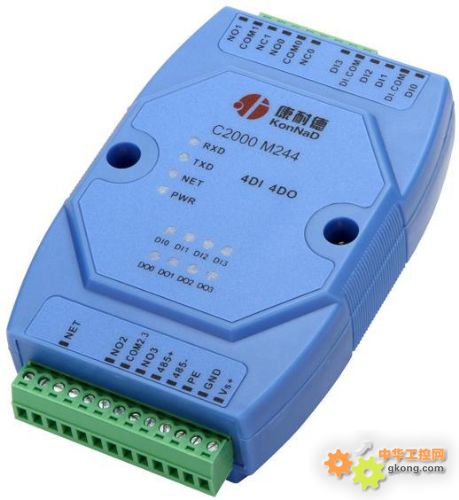

产品名称: RJ45网络远程采集开关量输入输出模块
型  号: C2000 M244
概述
M244为4路数字量输入4路数字量出设备.可以通过Modbus TCP实现对远程开关量数据的采集.通信协议采用Modbus TCP和Modbus RTU,实现最快捷工业传输. 网络及串口接口均实现光电隔离和电源隔离技术,有效抑制闪电,雷击,ESD和共地干扰.提供五年质保服务.
特点
→4路数字量输入
→4路数字量输出
→I/O与系统完全隔离
→RS485接口可以作为扩展接口,连接MD44,MDA8,MD82,MD88
→采用Modbus TCP和Modbus RTU通讯协议
→电源具有过流过压保护和防反接功能
→丰富的指示灯,全面查看状态,及时排查故障
→方便安装
技术参数
I/O接口
DI路数           4路DI
DO路数           4路DO
隔离             1500VDC
网络通讯参数
带宽             10M
接口             RJ-45
通信端口         TCP502
串品通讯参数
波特率           9600
数据位           8
奇偶校验         无
停止位           1
流量控制         无
地 址            1~255
电源参数
电压             9-24VDC(推荐12VDC)
电流             300mA
工作环境                                                                                                                                                    工作温度、湿度  -25~85℃,5~95%RH,不凝露
储存温度、湿度  -60~125℃,5~95%RH,不凝露
其它
尺寸            72.1*121.50*33.60mm
保修            5年质保
