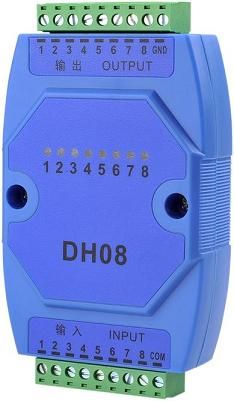

产品名称: 220V交流电通断检测转开关量信号
型  号: C2000 DH08
概述
DH08是一款稳定可靠的八通道交流电通断与交流电开关状态检测模块,提供8路220V交流输入至8路集电极开路输出的采集转换功能,可以实时检测每一路220V交流电的通断情况,并输出相应集电极开路信号,从而实现交流电到开关量信号的转换,便于干接点检测设备的监控接入,广泛应用于机房监控重要设备交流电源开关状态与交流电通断监测。
特点
 →可以实时检测每一路220V交流电的通断情况,并输出相应集电极开路信号;
 →8路LED指示220V市电输入状态; →采用光电隔离技术,防止雷击浪涌引入检测器及设备。
技术参数
特性参数
产品型号       DH08
IO路数         8路DI,8路DO
DI             检测220V交流市电的通断(90V~275V)
DO             集电极开路输出,最大20mA,共地
工作温度、湿度 -25~85℃,5~95%RH,不凝露
储存温度、湿度 -60~125℃,5~95%RH,不凝露
其他
尺寸           72.1*121.5*33.6mm
保修           5年质保
