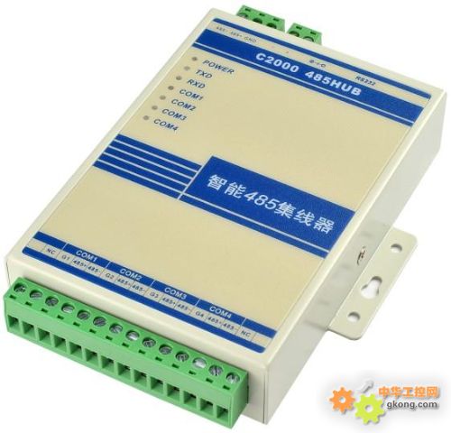

产品名称: 485分配器、集线器、485共享器、485HUB
型  号: C2000 SHB4
概述
C2000 SHB4是一款专为解决复杂电磁场环境下RS-485大系统要求而设计的RS-485总线分割集中器(HUB)。为了保证数据通讯的安全可靠,RS-485接口端采用隔离技术,防止雷击浪涌引入转换板及设备,内置的600W浪涌保护电路,可以有效地抑制闪电(Lighting)和ESD,同时可以有效的防止雷击和共地干扰;电源宽电压设计,安全可靠。非常适合户外工程应用。
具有485流向控制功能。RS-485工作模式采用的判别电路能够自动感知数据流方向,并且自动的切换使能控制电路,轻松解决RS-485收发转换时延问题。RS-485接口传输距离可达1200米、性能稳定。广泛用于高速公路收费系统,道路监控系统及电力采集系统中,是一款性能卓越的数据接口转换产品。
C2000 SHB4提供星型RS-485总线连接。各端口都具有短路、开路保护。使用 C2000 SHB4,用户可以轻松改善RS-485总线结构,分割网段,提高通信可靠性。当雷击或者设备故障产生时,出现问题的网段不会影响到其它网段,有效保证485总结系统的安全性和可靠性。合理地利用 C2000 SHB4可以助您设计出独特、高效和高可用性的RS-485系统。
用法
将1个RS-232转换为4个RS-485信号;
将1个RS-485转换为4个RS-485信号。
特点
→可以轻松改善RS-485总线结构,分割网段,提高通信可靠性;
→能够适应复杂电磁场环境;
→自动流向控制;
→可以级联使用。
性能参数
基本信息
RS-232端
RS-232端连接器     D89(母头)
针式DB9信号        RXD、TXD、GND
RS-458端
RS-485端连接器     接线端子
信号               T+(458+)、T-(485-)、GND
RS-458数据流向控制 自动
波特率             300bps~115200bps
静电防护           15KV ESD
防雷               600W
传输距离           0~1.2公里
环境
操作温度           -25℃~85℃
存储温度           -60℃~125℃
工作湿度           5~95%RH,不凝露
机械机构
尺寸(长×宽×高) 120×80×25.5mm
电源需求
电压               9~24VDC
电流               100mA@12VDC
其他
保修               5年质保
