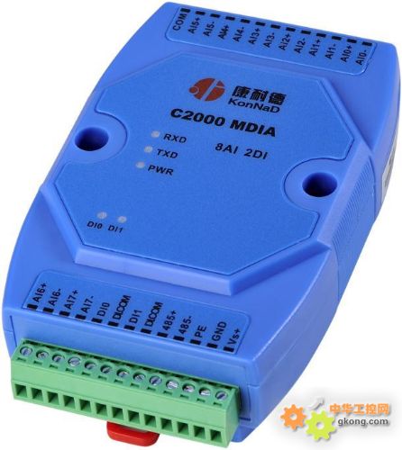

产品名称: 4~20mA转485接口模拟量输入
型  号: C2000 MDIA
概述
C2000  MDIA为通道隔离型智能模拟量数字量采集器,8路电流型模拟量输入(量程为 -20mA~20mA),采用满量程通道隔离、全差分输入设计。2路数字量(干接点)输入,RS485接口光电隔离和电源隔离技术,有效抑制闪电,雷击,ESD和共地干扰。为系统集成商、工程商集成了标准的Modbus RTU协议。通过RS-485即可实现对远程模拟量和开/关设备的数据采集和控制。下层设备通常有接近开关、机械 开关、按钮、光传感器、LED以及光电开关等数字量开关设备及PH、电导计、温度计、湿度计、压力计、流量计、启动器和阀门等模拟量设备。
特点
  →8路模拟量(电流量)输入;
 →2路数字量干接点输入;
 →I/O与系统完全隔离;
 →AI分辨率:12位;
 →AI输入通道采取全差分输入;
 →模拟量输入通道之间满量程隔离,隔离度5V DC;
 →AI输入测量范围:-20mA~20mA ;
 →采用Modbus RTU通信协议;
 →RS485通信接口提供光电隔离及每线600W浪涌保护;
 →电源具有过流过压保护和防反接功能;
 →安装方便。
