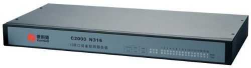

产品名称: 16路串口服务器,多串口服务器N316
型  号: C2000 N316
概述
C2000 N316是一种稳定可靠的高性能工业级十六串口设备联网服务器,它提供RS232/485/422到TCP/IP网络和TCP/IP网络到RS485/422的数据透明传输,它可以使具有RS485/422串口的设备立即具备联入TCP/IP网络的功能。
C2000 N316向上提供10/100M以太网接口,向下提供16个标准RS485/422串行口,通讯参数可通过多种方式设置。C2000 N316 可广泛应用于PLC控制与管理、门禁医疗、楼宇自控、工业自动化、测量仪表及环境动力监控系统、信息家电、LED信息显示设备和CNC管理等。
特点:
采用ARM9处理器+RTOS,具有更强大的实时处理能力;
具有TCP Server,TCP Client、UDP、虚拟串口、点对点连接等五种操作模式;
用户基于网络的软件,不需要做任何修改就可以与C2000 N316通讯;
通过安装我们免费提供的虚拟串口软件,用户基于串口的软件不需要做任何修改就可以与C2000 N316通讯;
对于需要开发软件的用户,我们免费提供通讯动态库、设置动态库或OCX控件;
通过浏览器、设置软件或设置动态库进行参数设置;
低功耗设计,无需散热装置;
双看门狗设计,稳定性高;
电源具有过流过压保护和防反接功能。
