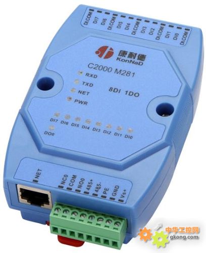

产品名称: 多路开关量转TCP/IP网络采集模块
型  号: C2000 M281
概 述
M281为8路干接点数字量输入一路数字量输出设备.可以通过网络接口实现对远程开关量数据的采集.通信协议采用标准的ModbusTCP,实现最快捷工业传输. 网络端口有效实现光电隔离和电源隔离技术,的效抑制闪电,雷击,ESD和共地干扰.提供五年质保服务.
特 点
→8路开关量输入
→1路开关量输出
→I/O与系统完全隔离
→RS485接口可以作为扩展接口,连接MD44,MDA8,MD82,MD88
→采用Modbus TCP和Modbus RTU通讯协议
→电源具有过流过压保护和防反接功能
→丰富的指示灯,全面查看状态,及时排查故障
→方便安装
