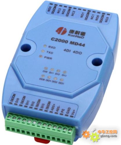

产品名称: 数字量输入输出
型  号: C2000 MD44
概 述
MD44为4路干接点数字量输入和4路数字量输出设备.可以通过RS485实现对远程数字量数据的采集.通信协议采用Modbus RTU,实现最快捷工业传输. RS485接口端有效实现光电隔离和电源隔离技术,的效抑制闪电,雷击,ESD和共地干扰.提供五年质保服务.
特 点
→4路数字量输入
→4路数字量输出
→I/O与系统完全隔离
→采用Modbus RTU通讯协议
→RS485通讯接口提供光电隔离及每线600W浪涌保护
→电源具有过流过压保护和防反接功能
→丰富的指示灯,全面查看状态,及时排查故障
→方便安装
技术参数
数字量输入接口
DI路数:        4路
DO路数:        4路
隔离:          1500VDC
串品通讯参数
波特率:        9600
数据位:        8
奇偶校验:      无
停止位:        1
流量控制:      无
地址:          1~255
电源参数
电压:          9-24VDC(推荐12VDC)
电流:          300mA
工作环境                                                                                                                                                    工作温度、湿度  -25~85℃,5~95%RH,不凝露
储存温度、湿度  -60~125℃,5~95%RH,不凝露
其它
尺寸:          72.1*121.50*33.60mm
保修:          5年质保
