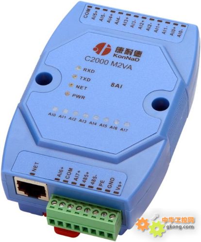

产品名称: 多路模拟量转TCP/IP网络,0-5V转网络
型  号: C2000 M2VA
概述
C2000  M2VA为通道隔离网络型智能模拟量采集器,8路电压型模拟量输入(量程为-5V~5V),采用满量程通道隔离、全差分输入设计。采用标准的Modbus TCP通讯协议,可以通过TCP/IP网络远程采集模拟量数据。
本产品还提供一个RS485扩展接口,方便、灵活的级联方式,能够支持最多16级级联,使得MD44,MD82,MD88,MD16、MDIA、MDVA、MDI8、MDV8等RS485采集模块能够通过最低成本实现网络接入,并实现各种数字量、模拟量的组合扩展采集。提供5年质保服务。
特点:
 →8路模拟量(电压量)输入;
 →I/O与系统完全隔离;
 →AI分辨率:12位;
 →AI输入通道采取全差分输入;
 →模拟量输入通道之间完全隔离,隔离度5VDC;
 →AI输入测量范围:-5V~5V ;
 →支持最多3个线程同时采集;
 →RS485接口可作为扩展接口,连接MD44,MD82,MD88,MD16、MDIA、MDVA、MDI8、MDV8等模块;
 →采用Modbus TCP通信协议;
 →RS485通信接口提供光电隔离及每线600W浪涌保护;
 →电源具有过流过压保护和防反接功能;
 →安装方便。
