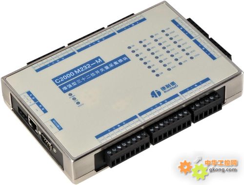

产品名称: 多路开关量转以太网远程采集模块
型  号: C2000 M232-M
C2000 M232-M是增强型金属外壳带导轨的RS232和开关量到TCP/IP的协议转换模块,它向上提供10M/100M自适应以太网接口,向下提供1个标准RS232串行口和32个开关量接点,在实现一路RS232到TCP/IP网络和TCP/IP网络到RS232的数据透明传输的同时,通过网络实现主动上传式16路开关量采集(DI)与16路继电器开关量输出(DO)。
C2000 M232-M内部集成ARP、IP、ICMP、DHCP、HTTP等协议。通信参数可通过软件设置,可使用动态IP或静态IP,使用时可通过软件进行设置。
特点
 →具有TCP Server、TCP Client、UDP、虚拟串口、点对点连接等操作模式;
 →用户基于网络软件,不需要做任何修改就可以与C2000 M232-M通讯;
 →通过安装我们免费提供的虚拟串口软件,用户基于串口的软件不需要做任何修改就可以与C2000 M232-M通讯;
 →对于需要开发软件的用户,我们免费提供通讯动态库、设置动态库或OCX控件;
 →通过设置软件或设置动态库进行参数设置;
→支持DNS域名解析功能;
 →远程控制和采集开关量;
 →16路开关量输入(DI)、16路继电器常开输出(DO);
 →电源具有良好的过流过压、防反接保护功能;
 →看门狗设计,稳定性高;
 →金属外壳,支持导轨安装。
a)  本产品有以下三种工作模式:
 1.作为TCP服务器,转换器上电后在指定的TCP 端口等待数据服务器的连接请求,数据服务器在需要与转换器通讯的时候,向转换器的监听端口请求建立TCP 连接,连接建立后,数据服务器可以随时向转换器发送数据,转换器也可以随时将数据发送到数据服务器,在完成指定的通讯后,数据服务器可以主动要求断开连接,否则连接一直保持。
 2.作为TCP客户端,转换器上电时会主动向服务器请求连接,直到TCP连接建立为止,并且连接一旦建立将一直保持,连接建立后,数据服务器可以随时向转换器发送数据,转换器也可以随时将数据发送到数据服务器。
 3.UDP方式有两种:
 当C2000 工作在“UDP normal”模式时,C2000会回应所有的IP地址和端口发过来的数据 ,并将返回的数据发送到最后一次发给它查询请求的IP地址和端口。
 当C2000 工作在“UDP Appointed”模式时,它只接收指定的IP地址和端口发过来的数据,并将返回的数据发送给指定的IP地址和端口。
b)  应用软件可使用三种方式与转换器通讯:
 1.通过本公司开发的虚拟串口管理程序,将网络数据重定向到虚拟串口,然后从虚拟串口读取数据;
 2.用本公司开发的控件EDSockServer.ocx(或动态库EDSockServer.dll);
 3.使用Socket进行通讯。
