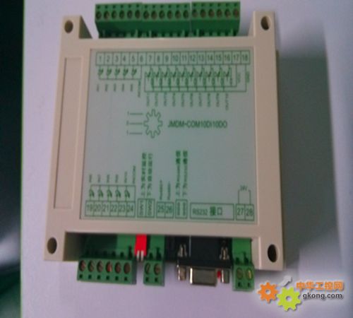

产品名称: 深圳精敏20点I/O串口控制板
型  号: JMDM-COM10DI10DO
二、功能特性
    1、工作电源:DC12V~24V 1A或AC9V~18V 1A,稳定可靠。
    2、8位高性能单片机控制:程序存储空间:32K;数据存储空间:29K (若有特定需要),保存数据,断电数据不丢失。
3、两种通信接口:
   1)有RS232和RS485通信接口,可通过短路帽跳线来选择,可用来下载程序和与电脑等上位机通信,远距离发送信号。
4、I/O:
十路光电隔离数字量输入:输入电压范围为直流12V~24V;也可定制为5V(购买前需特别说明),输入电流为5~10mA;可用于检测外部各种信号的传感器输入,如光电传感器、红外传感器、霍尔传感器、接近开关、点动开关等数字量输入器件等;数字量工作状态指示灯:每路数字量输入都有一个指示灯,方便观察输入点工作状态;
   十路光电隔离晶体管输出:NPN输出形式,输出电压范围:0~30V,输出最大负载电流:4A,输出状态可回读。
    5、程序下载说明:连接好电脑和控制器之间的串口通讯线。使用STC-ISP下载软件将编译好的HEX文件下载到控制器。(注意:下载的过程中有一个手动断电和上电的过程)。;
    6、系统稳定性:具有工业级防雷击、抗强电磁干扰、高可靠性能,无死机现象。继电器输出采用高频滤除电路,产生极小的谐波;使系统具有极高的稳定性和极长的工作寿命;
7、可实现2种工作方式:支持独立控制(根据KEIL C语的程序逻辑自动控制)、RS232串口监控(需编写上位机、下位机程序)2种方式;
8、外形尺寸:
        线路板尺寸:长×宽×高:122mm×108mm×25mm
     外壳尺寸  :长×宽×高:146mm×108mm×40mm
