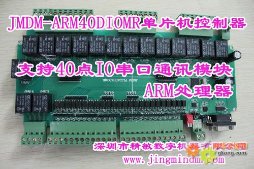

产品名称: 40点ARM工控板
型  号: JMDM-PLCARM40DIOMR
二、功能特性
    1、工作电源:DC12V~24V 1A;控制板自带防雷击保护电路,稳定可靠。
    2、32位高性能单片机控制:程序存储空间:128K;数据存储空间:64K (若有特定需要),保存数据,断电数据不丢失。
3、两种通信接口:
   1)一路RS232接口,可用来下载程序和与电脑等上位机通信;
   2)一路RS485接口:通信最大距离为3公里;组成的网络中最多可挂接20个节点。
4、I/O:
   1) 24路光电隔离数字量输入:输入电压范围为直流12V~24V;也可定制为5V(购买前需特别说明),输入电流为5~10MA;可用于检测外部各种信号的传感器输入,如光电传感器、红外传感器、霍尔传感器、接近开关、点动开关等数字量输入器件;
  2) 16路继电器输出:可以有效防止该产品上电时瞬间产生误动作,稳定可靠。继电器的触点可承受的交流电压为220V,最大输出电流为10A。
    5、程序下载说明:连接好电脑和控制器之间的串口通讯线。使用MCU-ISP下载软件将编译好的HEX文件下载到控制器。(注意:下载的过程中有一个手动断电和上电的过程)。
    6、系统稳定性:具有工业级防雷击、抗强电磁干扰、高可靠性能,无死机现象。
7、3种工作方式:支持独立控制(根据KEIL C语言编写的程序逻辑自动控制)、RS232串口监控、RS485总线监控(需编写上位机、下位机程序)3种工作方式;
  1. 数字量工作状态指示灯:每路数字量输入或输出都有一个指示灯,方便观察输入或输出点工作状态。
  2. 附带有FM24C02的铁电存储器EEPROM,断电数据不丢失,可以存储128K的用户数据。
    10、芯片内嵌有实时时钟模块,若有需要精确定时的用户,我司可根据客户要求
设定实时时间对外设进行实时控制。
11、带有2位拨码开关,下载程序时以便进行手动复位和运行。
