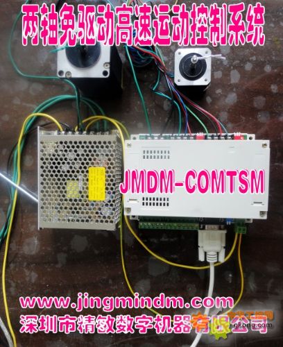

产品名称: 步进电机控制板,免驱动
型  号: JMDM-COMTSM
二、技术参数及特性
1.工作电源:交直流通用,12V~30V均可,一般标配12V或24V;有过压、雷击、静电保护电路;
2.采用8051工业级的单片机;采用硬件高速运算,具有高速稳定等特点;
3.输入:8路高速光电隔离数字量输入,默认为NPN输入形式,可用于外接各种传感器(如外接光电式,电容式,电感式,霍尔式等各种传感器)实现开关量的检测控制;
4.输出:
1)3路光电隔离数字量输出:晶体管输出形式,集电极开路形式,可用于控制继电器,电机,接触器等外部负载;
2)2路高速脉冲输出,最高输出400KHZ,可控制2路步进或伺服电机;
控制器自带驱动电路,不需要另外买驱动器,即可直接驱动2路57或56以下的步进电机,每相最大电流为2A;对57(2NM)以上的电机,则需要另外配驱动器才可以驱动;
可实现二轴联动,在组网的情况下可实现多轴联动;可通过拨动开关实现电机驱动的细分调节;
5.精确时间运算及控制:系统带有并行时钟芯片,编程可实现年、月、日、时、分、秒的精确时间运算及控制;
6.系统稳定性:采用特有的抗高频干扰电路,工作稳定可靠,其中数字量输出和二路电机控制输出都有全光电隔离;可抗雷击以及静电冲击;有看门狗功能,有死机自动复位功能;
7.存储空间:32K的程序空间,30K的数据空间;
8.通信接口:1路RS232(抗15千伏静电冲击);可直接通过串口下载程序实现独立控制;或与上位机如与电脑、触摸屏通信而实现远程控制、上位机监控;
9.丰富的可扩展性:可通过RS485接口与精敏其它系列的控制板组网通信,完成其它诸如步进伺服控制、模拟量输入输出、数字量输入输出等多种功能的大型控制系统;
10.简单需求用RS232通信,电脑与控制器之间是一对一的关系,通信距离最大10米;
11.复杂需求可以采用RS485通信,电脑与控制器之间是一对多的关系;通信距离最大可达1千米左右,每个控制器可以设定不同的地址,一台电脑最多可控制255个控制器;
12.安装尺寸:本控制器采用一体化紧凑型设计,使用便利的固定孔安装,也可用导轨安装:外壳尺寸:长×宽×高为:154mm×126mm×60mm;
13.工作温度:-10~+85°C; 工作湿度:5~95% 无凝结 ;
14.功耗(无外部设备): +12V@ 0.1A (典型值) 。
