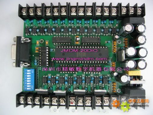

产品名称: 20点工业级高性能IO扩展板
型  号: JMDM-EX20DIOMR/MT
JMDM-EX20DIOMR/MT数字量扩展板技术参数及特性如下:
1、输入点:12路全光电数字量输入,输入信号为  NPN 型,低电平有效;也可定做为PNP型。其中2
路数字量输入可做为中断源,可用于高速计数;可接光电式,电容式,电感式,霍尔式等各种传感器和输
入开关;
2、输出点:8路继电器或8路晶体管输出。
8路继电器输出为继电器常开输出形式,最大工作电流为  5A,最大工作电压为  220V;交直流均可;
8路晶体管输出为晶体管常开输出形式,最大工作电流为  5A,最大工作电压为直流  24V;
3、编程:扩展板由主板编程控制,主板使用的编程软件为Keil C(单片机的C语言);
4、工作电源:扩展板直接从主板扩展槽中获取5V工作电源;
5、系统可靠性:本机采用高性能进口工业级芯片设计,可适应高电磁干扰的工业环境(250A放电焊接场
合正常工作);采用外置看门狗电路及输入输出全光电隔离及严格的高频滤除特性,使系统稳定可靠工作;
6、采用硬件高速运算;
7、主板与扩展板之间联结方式:电气联结采用  40 芯排插连接,主板与扩展板之间的物理联结为铜螺柱
连接;最多可联  5 块扩展板构成大型控制系统;
8、安装方式:采用一体化叠加紧凑设计,无外壳,易安装,使用便利的固定孔安装
主板PCB尺寸:长×宽×高190mm×85mm×28mm;
扩展板:长×宽×高  90mm*85mm*28mm,安装孔尺寸:长×宽  82mm*77mm;可直接插在主板上面,
用螺柱固定安装;
