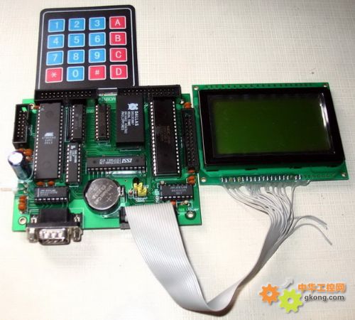

产品名称: 高性能单片机控制板
型  号: JMDM-MB01
 JMDM-MB01的主要特性
1.1  主控芯片
8位高性能单片机作为主控芯片,型号是P89V51RD2HB,芯片中固化的64K flash 用于保存程序。
1.2  主电源
采用5V直流电。
1.3  数据存储EEPROM
32K Bytes (掉电数据不失),117字节的SRAM。
1.4  串口
 1路RS232和1路 RS485(可以切换)。
1.5  并口
8255提供3路并口,可用于接小型打印机(各种针式、热敏打印机、面板式打印机);
1.6  LCD接口
 可以直接连接各种规格字符,点阵,图形显示屏(如12864 320240  240128);
1.7  键盘接口
可以连接用户自定义键盘板或扫描矩阵键盘;
1.8  看门狗
外接硬件看门狗;
1.9  紧凑型外形,PCB尺寸
100mm*90mm,可用螺钉安装;
1.10  方便程序修改和升级
可直接通过RS232接口下载程序,无需烧录器;
1.11  用Keil C或汇编编程
用户编程有困难的可把工艺流程发给本公司代为开发;
1.12  实时时钟
DS12C887,可实现年、月、日、时、分、秒自动控制;
1.13  可以利用的6*255个外部地址空间
可外接1.数字量信号输入板,2.数字量信号输出板,3.AD板,4.DA板,5.步进电机控制板,6.语音板。

5   JMDM-MB01的各部分功能详介
5.1  CPU部分
P89V51RD2 是该控制板的核心,8751/52、  89C51/52、 89C55、 78E58/516等芯片,其中8031/32 8751/52
的31脚输入输出电平只与TTL电平兼容;89C51/52 80C31/32 8751/52 89C55 78E51/52等CMOS各输入输
出电平既与TLL兼容也与CMOS兼容,CPU的晶振为11.0592MHz,每个机器周期为1.25μS。
5.2  存储器扩展
该控制板扩展有32K EEPROM 28C256,掉电数据不丢失,用于保存数据,另外,时钟芯片12C887中含114B
非易失性RAM,可用于长期保存,但有时需要改动的数据。
5.3  总线驱动
JMDM-MB01用双向总线驱动器74LS245作数据总线驱动,用74HC573锁存低8位地址。
5.4  并行口扩展
JMDM-MB01板上扩了一个可编程I/O并行口扩展集成电路8255A扩展3个8位共24I/O口,另外还扩充了
16路带隔离的I/O口,可用连接工业控制现场的各种数字信号或开关量信号;也可以接各种功能板实现特
定的工业控制;可外接:1.数字量信号输入板;2.数字量信号输出板;3.AD 板;4.DA 板;5.步进电机控
