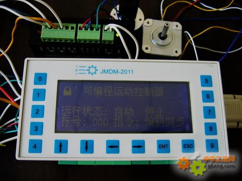

产品名称: 全中文可编程运动控制器
型  号: JMDM-2011CV1.0
JMDM-2011CV1.0中文可编程运动控制器 简介:
根据功能不同,分四种型号:基本型、单轴电机运动扩展型、编码器扩展型、电机编码器闭环
扩展型。可分别实现20路I/O控制、单轴步进电机或伺服电机高精度高速运动控制、编码器位置检
测定位控制、还同时支持高精度高速度编码器位置检测定位控制和步进电机定长控制,构成高精高
速闭环控制系统,具有简单易用、性能稳定、功能强大、紧凑美观、性价比高等优点。
硬件采用高速运动控制专用的芯片和高性能零部件、专业的系统稳定性和抗干扰电路设计,适
用于各种强电磁、高频干扰等环境恶劣的工业场合;用户只要通过高清液晶LCD蓝屏人机交互界面
上的薄膜轻触开关,便可实时在线设置参数、增删和修改程序,极大地方便了用户操作和调试;软
件设计采用“动态跟踪”显示方式,控制器运行状态一目了然;软件语言采用可不断扩充的全中文
指令,使得JMDM-2011运动控制器对用户从此没有任何使用门槛,即使对专业的编程语言一无所知,
也可顺利使用。

  控制器在上电运行后,显示运行界面,首行显示产品名称“可编程运动控制器”,在第一行的
首字符位置显示锁定状态,第三行显示控制器运行状态,按运行情况显示为“运行”、“暂停”、“停
止”,第四行显示当前运行的“行号”和该行“指令名称”。控制器在待机(停止)状态可进行程序
编辑和参数设定操作。
