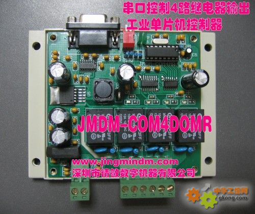

产品名称: 工业级4路串口继电器输出控制器
型  号: JMDM-COM4DOMR
二、技术参数及特性
1、工作电源:DC24V 1A(或AC18V 1A),也可定制为DC12V 1A(或AC12V 1A);控制器自带整流电路,输入不分正负,因此交流直流电源通用。
2、8位高性能单片机控制;
3、两个拔码开关:编程时可作为两个输入点来设置特殊功能,如可设置4种输入状态。在精
敏范例串口监控软件中未设置任何功能。
4、控制器工作状态指示:两个LED灯分别显示电源和运行状态;
5、4路继电器输出:光电隔离继电器输出,无源干触点形式,可直接控制交流最大220V电
压,直流最大30V电压;每路最大输出电流10A,输出口状态可回读,回读协议见下文;
6、4路继电器输出分成2组,可分别接线,每组可用于控制不同的负载,如接触器,各种电
灯,电热丝,电动机以及各种用电负载;
7、通信接口:1路标准的RS232串行通信接口(抗15KV静电冲击),可以与电脑等上位机
通信;可直接通过RS232接口下载程序,无需烧录器,方便程序修改、升级;
8、控制距离:简单、近距离控制需求用RS232通信,电脑与控制器之间是一对一的关系,通信距离最大
10米;复杂、远程控制需求可以采用外接RS232转RS485模块远程监控通信,电脑与控制器之间是一
对多的关系;通信距离最大可达1千米左右,每个控制器可以设定不同的地址,一台电脑最多可控制255
个控制器,构成RS485远程监控系统;
9、系统稳定性:继电器输出采用高频滤除电路,产生极小的谐波;使系统具有极高的稳定性
和极长的工作寿命;
10、外形尺寸:长宽高:外壳:115mm×90mm×40mm;内部控制板:91mm×85mm×22mm;
