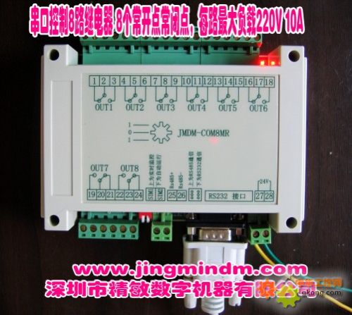

产品名称: 8路继电器输出工业串口控制器
型  号: JMDM-COM8MR
二、 性能参数
1、工作电源:主电源:12V或24V,交流或直流通用;外围驱动电源:DC24V或DC12V;
2、主控制芯片:8位高性能单片机加高速高稳定FPGA可编程阵列电路
3、程序存储空间:32K (若有特定需要,可用64K);
4、数据存储空间:16K (若有特定需要,可用32K),保存数据,断电数据不丢失;
5、输出:8路继电器输出,每路输出承载最大电压为220V,最大承受电流是10A;输出采用特有的高频信号滤
除电路防止触点打火,提高继电器寿命;每路继电器都引出一个常开点和常闭点,可控制8组不同电压的开关;
每路继电器都有贴片式高亮度LED灯显示继电器工作状态;
6、精确时间控制:带系统时钟,可通过编程实现年、月、日、小时、分钟、秒等系统时间运算;
系统稳定性:采用启用内部看门狗及严格的高频滤除特性,使系统工作稳定可靠,死机自启动时间在1ms之内;
7、2种通信方式(接口)可选:1个RS232接口、1个RS485接口可通过短路帽选择。
1路标准的RS232串行通信接口(抗15KV静电冲击),可直接与电脑或文本显示器等外设通信;可直接通
过RS232接口下载程序,无需烧录器,方便程序修改、升级;
1路标准的RS485通信接口(抗15KV静电冲击和雷击),可用于RS485通信;
8、控制器工作状态指示:2个LED灯显示;
9、2个拨码开关:可根据程序需要设定程序状态或程序参数;
10、工业外壳,防尘美观,一体化紧凑型设计,安装方便:导轨或螺孔安装;
11、外形尺寸:外壳:长宽高为: 145mm×90mm×40mm;内部控制板:长宽高为: 122mm×86mm×28mm;
(扩展阅读:JMDM系列I/O工业单片机串口控制器有多种可选:
按I/O 分:12/8、16/12、4/20、4/16、20/20 等,型号分别为:JMDM-20DIOV2、JMDM-28DIOMT/MR、
JMDM-COM20MR、JMDM-4DI16DO、JMDM-40DIOMR等;
全输出:  JMDM-COM40MR/MT 、JMDM-COM8MR等)
