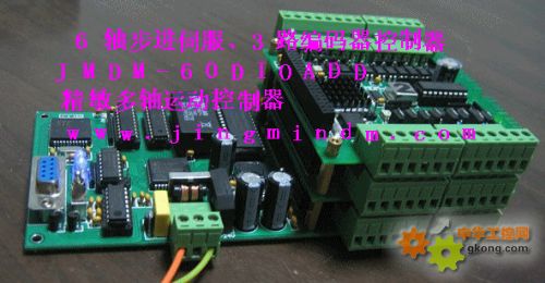

三、性能参数
1、JMDM-20DIOADD工作电源:AC18V或DC24V;
2、有20路光电隔离I/0输入输出,其中输入12路,输出8路晶体管输出;
3、本机采用高性能进口工业级芯片设计,可适应高电磁干扰的工业环境(250A放电焊接场合正常工
作);
4、高速运算;
5、内部采用了时钟芯片DS12C887,可作时间运算和时间控制;
6、通信接口有RS232(抗15千伏静电冲击);
7、控制板有64K的程序空间,32K数据存储空间;
8、  可外接输入输出板构成大系统(一个扩展板是12个输入,8个输出),最多可叠加5个扩展板;
9、内部有256字节的RAM,因为32K数据存储器采用的是高速铁电存储器,故也可用作RAM;
10、有2 路高速脉冲输入,可接一路编码器或电子尺输入用于位置检测,最高硬件解码频率是
200KHZ;
11、有2 路高速脉冲输出,可同时控制两路步进电机或两路伺服作联动动作,最高输出频率是
400KHZ。
12、外壳采用螺钉固定或导轨安装,一体化紧凑型设计;
13、外壳尺寸:长×宽×高145mm×90mm×40mm;内部控制板尺寸:122mm×86mm×28mm;
14、采用了外置的看门狗电路及输入输出全光电隔离及严格的高频滤除特性,使系统稳定可靠工作。
15、可以在线监控,方便调试程序和故障诊断。
