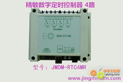

产品名称: 实时时钟控制4路继电器书出控制器
型  号: JMDM-RTV4MR
二、功能特性
    1、工作电源:DC12V 1A;控制板自带防雷击保护电路,稳定可靠。
    2、32位高性能单片机控制:程序存储空间:128K;数据存储空间:64K (若有特定需要),保存数据,断电数据不丢失。
3、一种通信接口:
   一路USB接口,带有ESD静电释放保护,可用来下载程序和与电脑等上位机通信;
4、4路继电器输出:
采用光电隔离的输出控制方式,可以有效防止该产品上电瞬间产生误动作,稳定可靠。继电器的触点可承受的交流电压为220V,最大输出电流为10A。
    5、程序下载说明:连接好电脑和控制器之间的USB通讯线。使用MCU-ISP下载软件将编译好的HEX文件下载到控制器。(注意:下载的过程中有一个手动断电和上电的过程)。
    6、系统稳定性:具有工业级防雷击、抗强电磁干扰、高可靠性能,无死机现象。
7、2种工作方式:支持独立控制(根据KEIL C语言编写的程序逻辑自动控制)、串口监控2种工作方式;
  1. 数字量工作状态指示灯:每路数字量输出都有一个指示灯,方便观察输出点工作状态。
  2. 附带有FM24C16的铁电存储器EEPROM,断电数据不丢失,可以存储16K的用户数据。
    10、芯片内嵌有实时时钟模块,对于有需要精确定时的用户,我司可根据客户要求
设定实时时间对外设进行实时控制。
11、外形尺寸:
   线路板尺寸:   长×宽×高: 92mm×86mm×23mm。
        线路板安装尺寸:   长×宽: 85mm×80mm。
     外壳尺寸:     长×宽×高: 116.5mm×90.5mm×40mm。
        外壳安装尺寸:     长×宽: 105.5mm×70mm。
三、规格
    1、工作温度:-40~+85°C;
    2、结温度:-40~+125°C ;
    3、湿度:5~95% 无凝结 ;
4、功耗(无外部设备): +12V@ 1A (典型值) ;
四、硬件连接注意事项
1、客户应严格按照接线图将控制板全部接线完毕,并检查无误后,才可通上电源。否则将烧坏控制器或外部输出设备。
2、控制器的电源默认采用外接直流12V供电。
五、用途
    1、可串口远程实时监控电厂、自动化车间、远端机房的灯光、电源、音频、视频、电子门禁的开和关,省却人工操作之劳苦、节约人力成本;
    2、可用于集中控制楼宇、广告、球馆等行业的灯光、音响等多媒体设备、智能控制家电开关等;
3、可用于各种集散型控制系统、远程IO模块、远程控制系统;
六、发货事项
   1、发货清单:控制器、USB串口线(附送)、电子版产品资料:上位机实时控制软件、产品资料(说明书及接线图)。
   2、发货方式:快递,包装标准:防静电防震纸箱。
