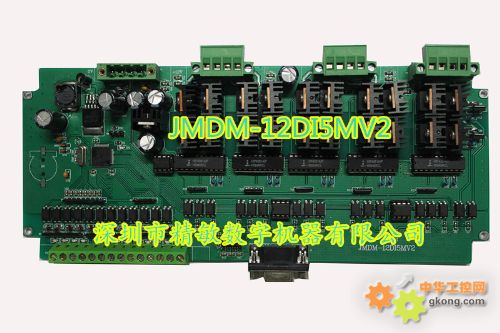

产品名称: 12入5出IO控制板,高级直流电机控制器
型  号: JMDM-12DI5MV2
二、功能特性
    1、工作电源:DC12V~24V 30A(根据所用电机参数和数目来定);控制板自带防雷击保护电路,稳定可靠。
    2、32位高性能单片机控制:程序存储空间:128K;数据存储空间:64K (若有特定需要),保存数据,断电数据不丢失。
3、通信接口:
   1)一路RS232接口,可用来下载程序和与电脑等上位机通信;
       2)若有客户需要,可外接485转换模块进行485组网通信。
4、I/O:
   1) 12路光电隔离数字量输入:输入电压范围为直流12V~24V;也可定制为5V(购买前需特别说明),输入电流为5~10MA;可用于检测外部各种信号的传感器输入,如光电传感器、红外传感器、霍尔传感器、接近开关、点动开关等数字量输入器件;
  2) 5路直流电机输出:采用具有自锁功能的直流电机专用驱动芯片设计驱动电路。H桥场效应管型驱动方式,每路输出电流可达到10A至16A,可自动控制直流电机的方向和转速,并具有电机工作电流自动采集的功能,当电机过载时可有效的保护电机。
    5、程序下载说明:连接好电脑和控制器之间的串口通讯线。使用MCU-ISP下载软件将编译好的HEX文件下载到控制器。(注意:下载的过程中有一个手动断电和上电的过程)。
    6、系统稳定性:具有工业级防雷击、抗强电磁干扰、高可靠性能,无死机现象。
7、2种工作方式:支持独立控制(根据KEIL C语言编写的程序逻辑自动控制)、RS232串口监控2种工作方式;
  1. 数字量工作状态指示灯:每路数字量输入都有一个指示灯,以便观察输入点工作状态。
    9、芯片内嵌有实时时钟模块,若有需要精确定时的用户,我司可根据客户要求
设定实时时间对外设进行实时控制。
10、外形尺寸:
   线路板尺寸:   长×宽×高: 245mm×102mm×23mm。
        线路板安装尺寸:   长×宽: 239.6mm×73mm。
     外壳尺寸:     长×宽×高: 251mm×135mm×65mm。
        外壳安装尺寸:     长×宽: 241mm×99mm。
