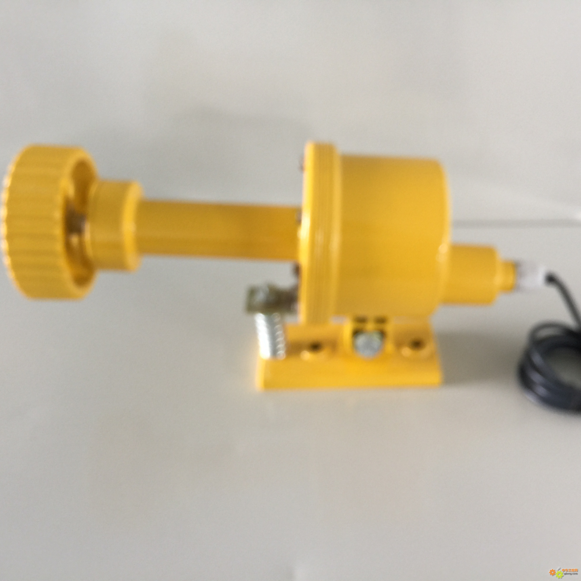

产品名称: DH03E-1-W打滑开关使用条件和技术参数
型  号: DH03E-1-W
工作电压:220V、380V
消耗功率: < 10VA;
输出方式:1组开关量(无源常开、常闭触点)
速度设定范围:10~599转/分钟;
被测滚筒范围: ≤φ2000mm;
传感头检测距离: ≤20mm;
报警点: 60%;
防护等级: IP67;
环境温度: -20℃~+55℃;
DH03E-1-W打滑开关特点
具有一个1~599分钟,可任意设定的报警点;
检测皮带机工作带速范围:0.1 米/秒~6.0米/秒;
检测器无转动方向限制,正转、反转均可使用;
检测器采用二线制信号传输
无需单独供给电源, 最大传输距离达2公里;
可在露天恶劣环境中使用;
可与不同电压等级(DC24V~DC110V和AC220V)输入方式的PLC或继电器配合使用;具有电源、报警点动作显示
DH03E-1-W打滑检测器用于检测带式运输机在运行中的胶带与主动筒动中的打滑,防止打滑所造成的恶性事故,DH03E-1-W还
可以用于多条胶带机联锁启动和停机,低速报闸保护。
产品简介
本机用于带式输送机运行中胶带与主动滚筒出现打滑(失速)故障。可防止由于打滑所造成的严重事故的发生。本机还可用
于多条带式输送机的连锁启动和停机,低速抱闸或超速保护等,使现场操作简单化并提高了安全性。在钢铁、电力、煤矿及
港口等有带式输送机的行业
