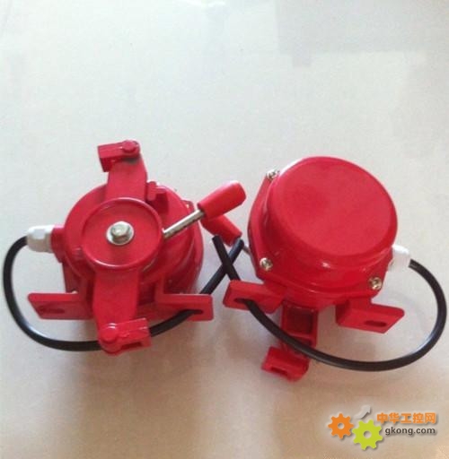

产品名称: DLS-II双向拉绳开关复位方式-手动
型  号: DLS-II
XLLS-I双向拉绳开关厂家现货销售
XLLS-I双向拉绳开关技术规格
1.接点容量: 1个SPDT 400VAC 10A
2.动作角度: 20°
3.动作张力: 49±10N (5±1kgf)
4.防护等级: IP67
5.环境温度: -20℃~+70℃
6.电缆入口: M20×1.5
双向拉绳开关XLLS-I特点
1.坚固的铸铝外壳、静电防腐涂装适应于恶劣工矿环境安装
2.防护标准IP67在恶劣环境也可使用
3.使用高性能的微动开关和无需要维护的铜管技术,耐久性卓越
4.可生产自动复位型产品
双向拉绳开关XLLS-I工作原理
当胶带运输机现场发生紧急事故时,可拉动系于摆臂上的钢丝绳,使摆臂旋转而带动机内凸轮并感应微动开关,发出停机信号。
双向拉绳开关用于胶带运输机现场。当发生紧急事故时,便启动本机使运输机立即停机防止事故的扩大。本产品由于安装方便、开关性能可靠,在胶带运输机中得到广泛应用。
双向拉绳开关俗称紧急停机开关。作用于带式输送机现场需要停机时,通过开关动作使输送机停机。双向拉绳开关广泛用于钢铁、水泥厂、电厂矿山等具有带式输送机的厂矿,该产品安装在胶带输送机两侧,是用于胶带输送机紧急事故的一种保护开关,在开关操作距离内任何一点拉动钢丝绳,切断运行电路使全线停机,实现对胶带机及人身安全的保护,它分手动型和自动型,手动型动作后自销,并有警示牌显示,须手动复位。自动型自动复位,当紧急事故发生时任意拉动拉绳传感气即可停机。
双向拉绳开关XLLS-I采用高精密铝合金生产压铸而成,强度高、外壳重量轻而且坚固,外面用红色和黄色烤漆,不易脱落,光滑而鲜艳。便于发现。用于带式输送机紧急事故而紧急停机。
安装说明
1.拉绳开关成对安装在皮带机左右两侧,在皮带机旁角铁架钻Ф12mm孔,用M10×40mm螺栓紧固拉绳开关。
2.拉绳开关每隔40米安装1台,其位置应低于皮带及便于现场工作人员使用。
3.拉绳系在一关臂上,拉绳推荐使用覆塑钢丝绳,直径3~5mm均可。钢丝绳用绳夹固定,每隔3米左右安装一个托环,以免钢丝绳垂挠度过大,保证拉绳动作可靠。在满足开关正常工作的前提下,尽可能拉紧绳索,减少钢丝绳垂挠度。
4.对于爬坡段皮带机,应尽量缩短拉绳开关间距,及拉绳长度。
5.接线:拉绳开关出厂时配有长度1.2米四芯橡套电缆,芯线上配有1、2、3、4线号,其中1、2为常开接点是报警信号,3、4为常闭接点是停机信号。
