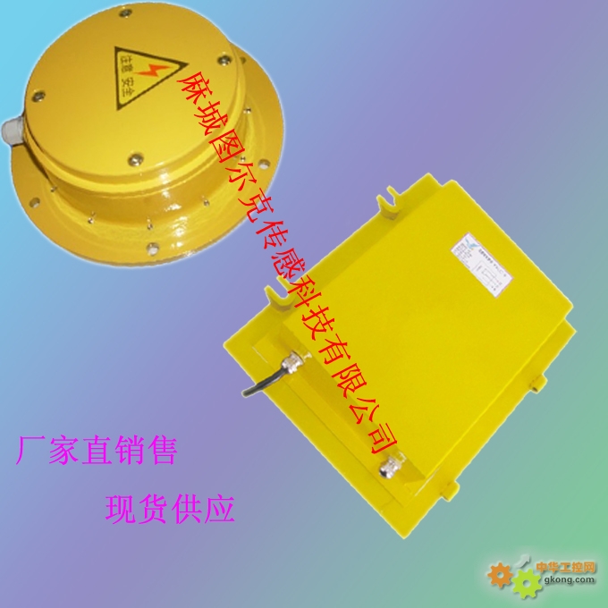

LDM-X型溜槽堵塞检测器主要用途
本系列溜槽堵塞保护装置适用于检测胶带机运输系统中的溜槽堵塞故障。当溜槽内开成堵塞时,检测器将发出报警、振打或停机信号,防止由物料堵塞溜槽而造成的恶性事故。
结构特性及工作原理
结构:LDM-G型溜槽检测器采用门式结构,选用舌簧管作为接近式开关,将两支舌管并排放在盒内用环氧树脂灌封以增加可靠性。
原理:当物料在溜槽中造成堆堵时,堆积的物料必定推动检测器上的活动门移动。活动门上的磁钢向舌簧开关接近,舌簧开关在外磁场的作用下,簧片被磁化、并克服簧片的恢复力而动作,从而发出告警或停机信号,当溜槽堵塞故障排除后,活动门受压簧的作用恢复原状。
