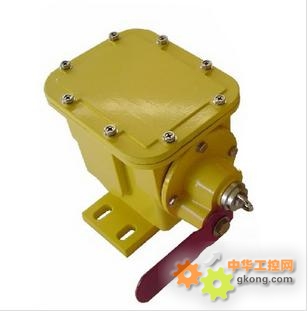

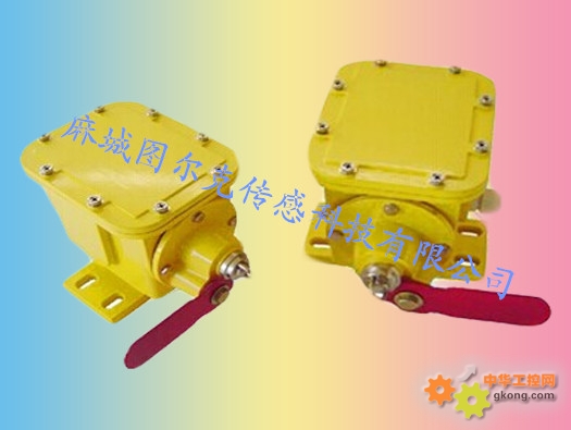

产品名称: ZL-A纵向撕裂保护装置接线方案
型  号: ZL-A
ZL-A纵向撕裂保护装置接线方案
ZL-B防撕裂装置、ZL-A纵向撕裂保护装置
ZL-A纵向撕裂开关主要技术指标
型   号 ZL-A,ZL-B
开关触点数量 2常开、2常闭
开关触点容量 AC 380V   3A
控制箱供电电压 AC 220V  50HZ
防护等级 感知器IP67 ;控制箱IP54
复位方式 手动按钮复位
使用环境 工作温度:-30~60℃
相对湿度≤90%(25℃时)
ZL-A纵向撕裂开关工作原理及性能
ZL系列纵向撕裂监测装置是由感知器和控制线路两部分组成。感知器是纵向撕裂的检测元件,当带式输送机胶带有异常情况下或被异物穿透后,随着胶带的运行异物使感知器受到挤压,这时监控装置立刻发出信号,输送到控制箱指令系统,发出报警和停机信号。
A型纵向撕裂监测装置还可以安装在溜槽出料口与输送带之间,因物料堵塞而挤压安装在出料口的感知器时,感知器均能灵敏可靠的检测出输送带撕裂信号并输出开关量,发出停机信号。控制线路具有自锁和延时功能,从而避免和减少撕裂事故的发生。
该装置具备以下特点:
(1)安装使用方便,监测灵敏度高。
(2)控制线路设有延时继电器,以免发生错误动作。延时可调,延时范围为1~5s;
(3)检测元件感知器密封性较强,可在恶劣条件下使用;
(4)控制箱面板设有自校按钮,按下自校按钮时,可模拟现场故障,实现上述撕裂报警功能。
ZL-A纵向撕裂开关用途及适用范围
带式输送机在输送物料过程中,由于物料、杂物或金属件易划伤或穿透输送带,特别是纲丝绳芯输送带会造成纵向撕裂事故,给设备和生产及经济上带来严重损失。
ZL系列输送带纵向撕裂监测装置为胶囊式,当输送带发生撕裂事故时能可靠的发出报警信号和停机信号,避免事故的扩大。适用于各行业带式输送机输送带的安全保护。
当输送带发生撕裂事故时能可靠的发出警报信号和停机信号,避免事故的扩大。适用于各行业带式输送机输送带的安全保护。
