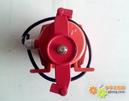

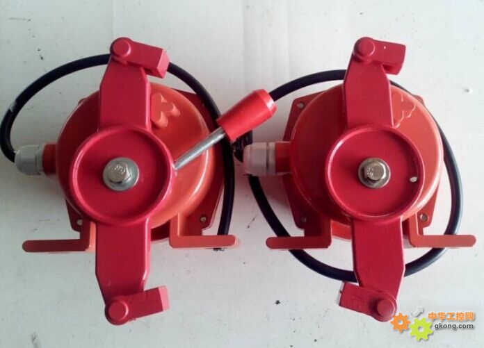

产品名称: HFKLT2-I双向平衡拉绳开关销售厂商
型  号: HFKLT2-I
HFKLT2-I拉绳开关工作条件
1.使用环境条件
2.环境温度:-30℃~70℃
3.相对湿度不大于85%
 HFKLT2-I拉绳开关工作原理
当胶带运输机现场紧急事故时,在沿线任意位置牵动系在挂耳上的钢丝绳,迫使机内凸轮转动而驱动微机开关动作,发出停机信号,达到停机效果,防止事故的扩大。
HFKLT2-I拉绳开关结构特点
1.本产品采用铝合金铸造壳体、强度高、重量轻。
2. 外壳防护等级达到IP67,可在恶劣环境下长期工作。
3. 本产品动作灵敏、稳定性高、性能可靠。
HFKLT2-I拉绳开关概述
KLT2(HFKLT2-Z2)系列双向拉绳开关 HFKLT2-I、HFKLT2-II、HFKLT2-1、HFKLT2-11双向拉绳开关主要应用在冶金、电力、煤岩、矿山及化工等行业的输送系统中,是输送机自动化控制不可缺少的传感元件,本产品是一种胶带运输机现场紧急事故停机的保护装置。本产品选用优质铝锭合金精密压铸,并采用进口行程开关。具有强度高,重量轻,密封性好,产品使用寿命长等优点。本产品内部采用国家级仪器仪表防爆安全监督检验站(NEPSI)认可,符合GB12476.1-1990标准所规定的要求。
安装调整
本产品一般安装在胶带运输机沿线两线机架上。
1.将拉绳开关固定在支架上。
2.两机之间距离为25~30m,采用直径Ф4mm的钢丝绳连接,松紧应适度。
3.为了减少钢丝绳自重对开关影响而产生误动作,每隔3m处的机架上焊一个托环,以支撑钢丝绳保证其能正常工作。
注意事项
1.产品外壳设有接地端子,用户在安装使用时必须可靠接地。
2.安装现场应不存在对铝合金有腐蚀作用的有毒气体。
3.产品的维修必须在安全场所进行,或当现场确认无可燃性粉尘存在时方可进行。
4.本拉绳开关外壳必须保持清洁,粉尘堆积厚度不大于3mm。
