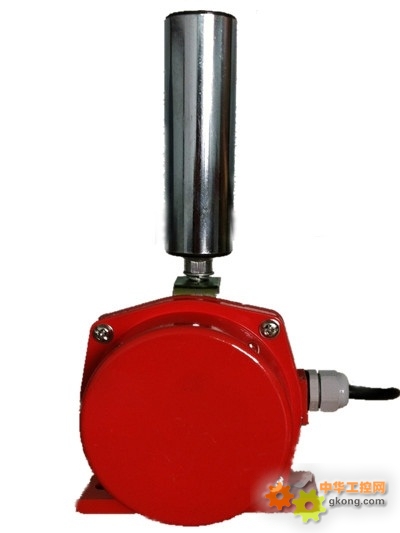

XLPP-12-30 双向跑偏开关技术指标
 1. 额定电压:AC380V
 2.额定电流:5A
 3. 触点数量:二组独立的常开、常闭接点
 4.外壳防护级别:DT型尘密外壳,防护等级IP67
 5.周围环境温度:-25~80℃
 6.开关能在频率为10-60Hz,振幅为0.75mm(10g)的振动条件下工作
 7.外形尺寸:壳体L×W×H(mm)190×135×100。
 8.操作力:5~7㎏
供应防爆跑偏开关XLPP-12-30、皮带跑偏保护
XLPP-12-30 双向跑偏开关适用范围
两级跑偏开关用于常规皮带输送机:地下、索道支撑皮带输送机:轮船装卸系统;堆垛/取料输送机;倾斜和梭式输送机;起重机、挖掘机,起重臂限位:裙边给料机/输送机:重型极限开关检测胶带的跑偏量,是实现胶带机控制的自动报警和停机的保护装置。广泛用于冶金、煤炭、水泥建材、采矿、电力、港埠、冶金、化工等领域的各种带式输送设备。
XLPP-12-30 双向跑偏开关介绍
两级跑偏开关主要应用在冶金、电力、煤岩、矿山及化工等行业的输送系统中,是输送机自动化控制不可缺少的传感元件,本产品可用于输送机胶带跑偏的检测,防止由于胶带跑偏而造成物料溢出等故障。本产品选用铝压铸处壳具有防水、防灰、防震等优点,安装方便、开关性能可靠,在输送机胶带中得到广泛应用。
XLPP-12-30 双向跑偏开关基本原理
当输送带运行中出现跑偏时,输送带触碰开关立辊并使立辊偏转,当立辊偏转角度达到1级开关角度时,开关发出报警信号。当输送带跑偏严重,达到2级开关角度时,开关发出停机信号,实现输送带跑偏故障自动停机。当跑偏故障排除后,胶带机正常运转时,开关立辊可自动复位,回到初始状态。
安装和调整
1.跑偏开关设在输送带两侧,立辊应与输送带边平面垂直,并使输送带两边位于立辊高度1/3处。
2.跑偏开关立辊与输送带正常位置的间距宜为50~100mm。
3.跑偏开关数量应根据输送机长度、类型及布置情况进行确定。一般应在输送机头部、尾部、凸弧段、凹弧段和在输送机中间位置进行设置。(注:当输送机较长时,在输送机中间位置可每隔30~35米设1对)
4.跑偏开关应通过安装支架与输送机中间架连接,开关支架应在输送机安装完成后与输送机机架焊接,跑偏开关与跑偏开关支架用螺栓固定。
