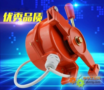

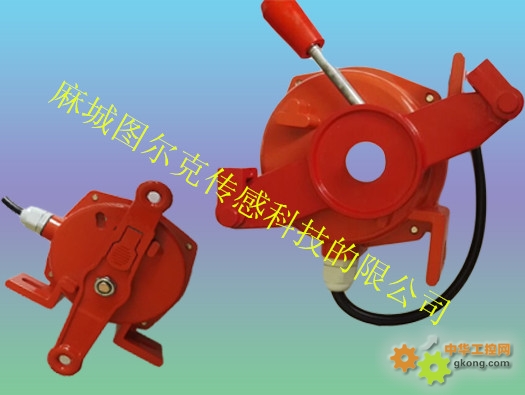

产品名称: XLLS-J双向拉绳开关结构特点
型  号: XLLS-J
 XLLS-J双向拉绳防爆开关生产厂家
XLLS-J双向拉绳开关基本参数
◆开关额定值:10A/500V。
◆锁定角度:20°;动作角度20°
◆拉力:3至8公斤。
◆具有手动和自动两种。
◆防护等级:IP67
XLLS-J双向拉绳开关结构特点
1.开关是双向触动的,既可安装在输送机中间位置,也可安装在其两端
2.的安装设计使拉线开关既可安装在输送机的纵梁顶部也可安装在其两侧
3.的铸铝外壳,防护等级为NEMA4,特殊的环境可选择特殊的表面处理
4.式盖板使得接线及开关调整方便简单,而不用拆卸开关。
XLLS-J双向拉绳开关结构
1.本产品采用铝合金铸造壳体、强度高、重量轻。
2.外壳防护等级达到IP67可在恶劣环境下长期工作。
3.本产品动作灵敏、稳定性高、性能可靠
XLLS-J双向拉绳开关工作原理
当胶带运输机现场发生紧急事故时,可拉动系于摆臂上的钢丝绳,使摆臂旋转而带动机内凸轮并感应微动开关,发出停机信号。
XLLS-J双向拉绳开关用途
广泛用于钢铁、水泥厂、电厂矿山等具有带式输送机的厂矿,该产品安装在胶带输送机两侧,是用于胶带输送机紧急事故的一种保护开关,在开关操作距离内任何一点拉动钢丝绳,切断运行电路使全线停机,实现对胶带机及人身安全的保护,它分手动型和自动型,手动型动作后自销,并有警示牌显示,须手动复位。自动型自动复位,当紧急事故发生时任意拉动拉绳传感气即可停机。
安装调整
本产品一般安装在胶带运输机沿线两线机架上。
1.将拉绳开关固定在支架上。
2.两机之间距离为25~30m,采用直径Ф4mm的钢丝绳连接,松紧应适度。
3.为了减少钢丝绳自重对开关影响而产生误动作,每隔3m处的机架上焊一个托环,以支撑钢丝绳保证其能正常工作。
