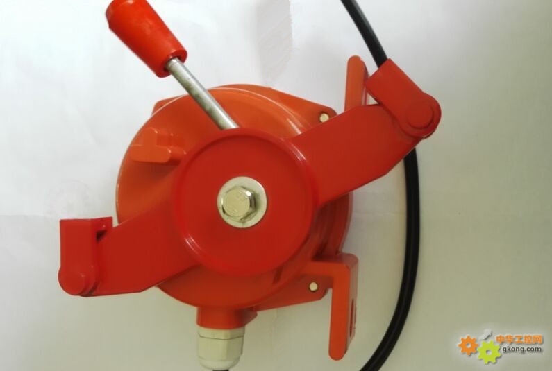

产品名称: KLT2-II双向平衡拉绳开关-手动复位
型  号: KLT2-II
拉绳开关KLT2-II主要技术指标:
接点容量:AC380V 3A 5A 10A
绝缘电压:AC1000V历时1min
使用寿命:10万次
接点形式:双断点(I常开I常闭)
环境温度:-20-+70℃
相对温度:不大于90%
海拔高度:<2000m
动作角度:15°极限角度75
防护等级:IP67
拉绳开关KLT2-II工作原理
当胶带运输现场发生紧急事故时,拉动系在吊耳上的钢丝绳,使机内的滑块控制内部微动开关动作,发出停机信号。自动复位机型在松开钢丝绳后自动复位,手动复位机型需要操作复位手柄方可复位。
KLT2-II拉绳开关结构特性
手动型带自锁保护,在事故排除后按下限位杆方能复位;使用寿命长;密封性好,具有防尘、防震、防腐等优点;机壳采用铸铝铸造,重量轻、硬度强。
拉绳开关KLT2-II型号
HFKLT2-2、KLT2-1、KLT2-2、YHLS-L、FKLT2-Z、FKLT2-Y、DLX-K2/J(防水拉绳开关)、DLX-K2/D(防水拉绳开关)、BX5800、BX5800B、BX5700、BX-5700B、XLLS-Z、XLLS-S、
拉绳开关KLT2-II用途
广泛用于钢铁、水泥、电厂、矿山等具有带式输送机的厂矿,该产品安装在胶带输送机两侧,是用于胶带输送机紧急事故停机的一种保护开关,在开关操作距离内任何一点拉动钢丝绳,切断运行电路使全线停机,实现对胶带机及人身安全的保护。
安装与接线:
1、拉绳开关成对安装在胶带机左右两侧,安装支架与胶带机中间架用螺栓或采用焊接固定,其位置应低于胶带及便于现场工作人员使用。两台拉绳开关之间相距50m左右为宜。
2.拉绳推荐采用覆塑钢丝绳,(或普通钢线绳1XW19-4(5)-150,丝直径4-5mm均可)。丝绳用绳卡(6KTH)固定,每隔3m左右安装一个托环,以免钢丝绳绕度过大,保证拉绳动作可靠。在满足开关正常工作的前提下,尽可能拉紧绳索,减少钢丝绳垂度
