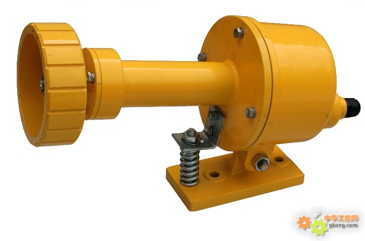

SMS-T3打滑开关持术参数
SMS-T3皮带机打滑检测器
工作电压: 220VAC ,380VAC
额定电流:1-15A
输出方式:常开/常闭
外壳材质:铝锌压铸
SMS-T3打滑开关工作原理

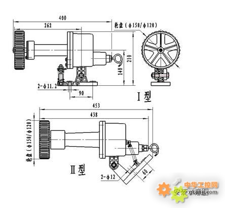

速度检测器水平安装在上行胶带和下行胶带间的输送机支架上,使触轮与胶带表面有一定的压力防止发生触轮跳动而产生的误动作。速度检测器无需工作电源即可工作,当胶带机运行速度低于本产品的设定值时,检测器中的继电器动作输出控制信号,速度可任意调节。
SMS-T3打滑开关结构特点
本机由继电器、连接轴、触轮、支臂等构成。安装方便,使用安全。由于安装在回程胶带的上面,整机运行平稳,且避免了老式产品出故障时对胶带的损伤。壳体采用铝合金铸造,表面采用静电喷塑涂覆工艺,漆膜均匀,附着力强。
产品简介
本机用于带式输送机运行中胶带与主动滚筒出现打滑(失速)故障。可防止由于打滑所造成的严重事故的发生。还可用于多条带式输送机的连锁启动和停机,低速抱闸或超速保护等,使现场操作简单化并提高了安全性。在钢铁、电力、煤矿及港口等
