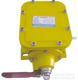

产品名称: 纵向撕裂开关 SLKQ-115J
型  号: SLKQ-115J
产品用途
SLKQ-115J纵向撕裂开关在输送带出现由于撕裂、戳破、铰结处损害或锐利物凸出皮带时,撕裂开关能给监视人员提供联锁报警信号或关掉输送机,限度减少输送带的损害。纵向防撕裂开关在安全运行输送系统里是不可缺少的保护装置,其广泛应用于钢铁厂、火力发电厂、水泥厂、化工厂、港口等。
结构特点
1.结构简单牢固,不需要维护,可多次反复使用;
2.铸铝外壳带动防护层;
3.整体式盖板;
4.作用力只需0.9KG即可触发开关;
5.与进口产品安装尺寸一致。
技术参数
1.环境温度:-30℃~75℃
2.环境湿度:不大于85%
3.触电数量:常开:4 常闭:4
4.触点容量:AC 380V3A 220V 5A
5.复位方式:手动复位
6.动作力:0.9KG
7.重量:4KG
8.最大行程:10mm
9.可靠性:>106次
10.内部采用进口开关
11.防护等级:IP65
工作原理
纵向撕裂检测器是关于昂贵的皮带提供可靠的保护,检测器可在皮带出现撕裂、断裂、重叠或尖锐物体划破皮带时,撕裂检测器能给监视人员提供报警信号或关闭输送机。撕裂检测器成对安装在传送外带两侧,由两段钢丝绳连接(钢丝绳为覆塑外套护层),绳子的一端永久固定在支撑托架上,防止绳缆丢失,另一端连接在撕裂开关的弹簧球上,两段钢绳在皮带下面形成一个闭合回路,当物体或撕裂的皮带悬吊下来,扫落到一条或两条钢丝绳时,弹簧球被拉出底座,撕裂开关发出警报信号或停机信号。事故处理完毕后,将弹簧球重新装入底座,撕裂开关消除警报信号。简便,有效的为输送皮带可能出现的损坏提供可靠及稳定的报警,停机保护。检测器尽管原理简单,但是起了相当重要的作用,坚固的壳体。重载结构,简单的安装方式,使得检测器在任何恶劣环境下工作。
