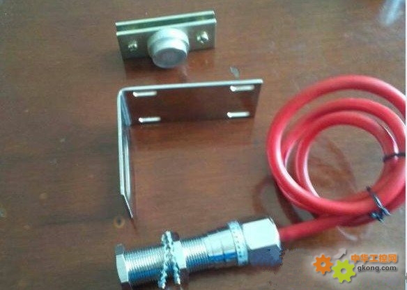

产品名称: LJK22-4015KH无源耐高温防爆磁性开关性能特点
型  号: LJK22-4015KH
供应LJK22-4015KH位置传感器|询价有优
LJK22-4015KH无源耐高温防爆磁性开关技术参数
(1)工作电压:0~450V接点容量:<10A
(2)残余电压:0V泄露电流:0mA
(3)接触电阻:0Ω绝缘电阻:>300MΩ
(4)输出状态:一常开、一常闭两对接点
(5)回路保护:极性保护、断路保护、短路保护、浪涌吸收
(6)温度范围:-35~+200℃,防护等级:IP67
(7)壳体材料:SUS304/316不绣钢材质,耐酸碱腐蚀、防爆
LJK22-4015KH位置传感器性能特点
(1)本产品采用SMT装配技术将各种微型元器件进行二次组装,接点无磁化、无磨损、抗疲劳;
(2)发信号为非接触式动作,无机械故障。潜入式,双层全密封结构、无氧化、防潮、防水、耐酸碱腐蚀,具有安全防爆性能;
(3)接点为全窒息性,无需电源供电,泄漏电流、残余电压为零,解决了接近开关在可编程控制器、PLC、DCO系统中工作时因漏电流、电压降所造成的“掉信号”和“发信误区”等问题;
(4)反馈探头安装调试简便,不用工具,只需用手移动位置既可,使用寿命长,一次安装到位,终生不需保养维护;
(5)具备内置英制螺纹接口,可与各种规格金属接头套管连接。
产品名称有
耐高温磁性接近开关LJK22-4015KH
无源磁控开关LJK22-4015KH
位置开关LJK22-4015KH
位置反馈探头LJK22-4015KH
无源反馈探头LJK22-4015KH
LJK22-4015KH位置传感器使用范围
本厂生产的LJK系列反馈探头应用于电力、石油、化工、冶金等企业中的化学水处理系统、除灰除渣系统、酸碱计量系统、凝结水系统、石灰水系统中的各种国产、进口设备的信号反馈,锅炉吹灰、点火、送抽气、排风、电动门等各类行程开关的更新换代产品,提供动作位置监测显示。
