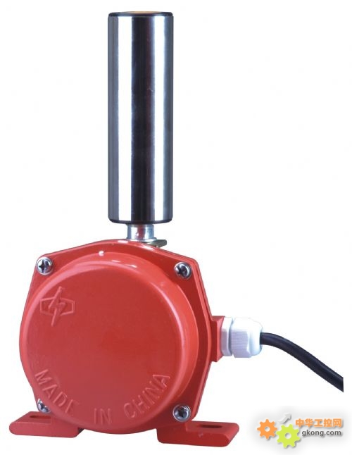

DPP-K2/J两级跑偏开关/皮带跑偏控制器
DPP-K2/J两级跑偏开关特点
结构简单实用,性能稳定可靠
防尘,防震,防潮
体积小,重量轻,寿命长
安装方便,免维护
输出信号既可与现场设备联锁使用,也可送达微机控制系统
电源适应性广:24~380V(无源开关量)

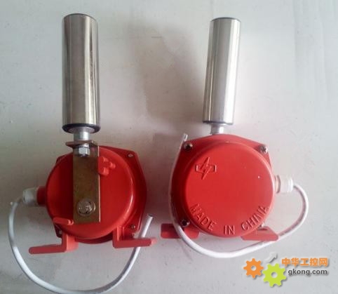

两级跑偏开关安装在皮带输送机两侧,距离皮带机首尾端部1~3m的地方。当皮带跑偏时,皮带边缘压向档轮,迫使档轮偏转,使限位开关动作。为减少档轮与皮带的摩擦,档轮的本体是由轴承制作的。
当发生轻微跑偏事故时(15°),DPP-K2/J型两级跑偏开关的第一组触点动作,发出事故预告信号。
当发生严重跑偏事故时(30°),DPP-K2/J型两级跑偏开关的第二组触点动作,可使输送机自动停车。

1、两级跑偏开关底座两边各有Ф12mm孔,在皮带机旁角铁架钻Ф12mm孔,用M10×30mm螺丝紧固跑偏开关。
2、安装跑偏开关应选择输送装置易出现跑偏的位置处安装,参考应用单位工艺要求,同时要考虑皮带与挡轮的有效间距和推力,建议皮带与档轮间的安装距离为120-160mm
3、安装距离:建议每50米安装一对跑偏开关。
4、跑偏开关出厂时配有长度0.5米四芯橡套电缆,芯线上配有1、2、3、4线号,其中1、2为常开接点是一级报警信号,3、4为常闭接点是二级停机信号。
注意事项
1、跑偏开关档轮与皮带保持垂直。
2、建议跑偏开关挡轮与皮带边缘距离保持120-160mm。

两极跑偏开关又称防偏开关。用于检测带式输送机运行中的跑偏现象,按皮带实际跑偏量输出报警或停机信号,可有效的防止由皮带跑偏而产生的事故。本系列跑偏开关具有两级动作功能。一级动作用于报警,二级动作用于自动停机。胶带机在运行中,当胶带跑偏且与本开关立辊接触时,立辊自转,若跑偏量继续加大,则挤压立辊发生偏移。
当立辊偏转角度超过12°时,一级开关动作,输出(报警信号)。当立辊偏转角度超过30°时,二级开关动作,输出(停机信号)。
参数:电压:220V/380V/480V,
电流可选:2A、3A、4A、5A、6A、7A、8A、9A、10A.15A
一级开关信号用于报警,如果将此信号与跑调整装置相接,即可实现不停机状态下的跑偏自动调整。
二级开关信号用于停机,将此信号接至控制线路中,即可实现重度跑偏状态下的自动停机。
当故障排除后,胶带离开立辊正常运转时,立辊可自动复位。
为了适应户外条件下长期使用,本产品均采用整体密封,内部金属零件进行镀锌纯化处理,外部零件除壳体外均做多层光亮镀铬,壳体为铸铝制造,表面采用静电喷涂技术处理,适宜在恶劣环境下使用。
