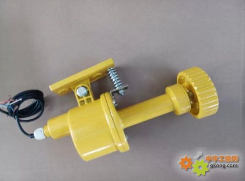

产品名称: DH-V DH-S打滑开关参数
型  号: DH-V/DH-S
价  格:
DH-V/DH-S打滑开关
DH-V/DH-S打滑开关特点
1、环境湿度:-30℃~60℃
2、相对湿度:不大于80%
3、触点容量:AC220V/10A
4、测速范围:20~999r/min
5、开关形式:1开1闭
6、重  量:3.5Kg
7、可 靠 性:>10^6次启动停止
DH-V/DH-S打滑开关用途
阻旋开关是一种用于固态物料(包括粉状、粒状、块状、胶状等)的物位控制器。它具有密封性好、过载能力强(具有过载保护)、轻便易装、输出触点容量大等特点。针对不同比重的物料可通过调整弹簧的拉力来实现,其接触物料部分全为不锈钢材料。阻旋开关在化工、塑料、水泥、制药、饲料、食品等行业得到了广泛的应用。
DH-V/DH-S打滑开关结构特征
1、本机由触轮、脉冲盘、电子脉冲开关、壳体等组成,触轮采用铸铁制造,表面铣槽有耐磨打滑作用,壳体采用铝铸造,联接处配有密封圈,即使本机减轻重量与较好防水性能;
2、本机内开关采用常闭型,若带速低于正常速度80%即可跳闸或停机。
DH-V/DH-S打滑开关工作原理
此款速度检测器用于对输送机带速进行检测的新型装置,对带速进行实时检测,已广泛应用于输送系统中胶带上,为胶带机的安全运行提供了可靠的检测手段。 需水平安装在上行胶带和下行胶带间的输送机支架上,使触轮与胶带表面有一定的压力防止发生触轮跳动而产生的误动作。当触轮随胶带机运行而带动内的脉冲盘,在脉冲盘旋转时传感器的磁应信号输入到控制电路中去,经放大,然后进行计数。其计数值与预置数比较,判断胶带的带速,即:正常速度、打滑或超速等等。同时,执行电路输出相应的开关信号。
DH-V/DH-S打滑开关概述
DH-V/DH-S型打滑检测器是我公司研发的一种非接触式智能皮带打滑检测设备。它能够及时检测出带式输送机的打滑故障,并发出报警信号;具有工作稳定性好,防护等级高等特点;可广泛应用于各种皮带运输系统。
本产品为220V交流两线制设计,无需独立电源供电,适用范围广,节约电缆。
DH-V/DH-S打滑开关特点
非接触式,无易损元件,使用寿命长
外壳防护等级高,密封性好,防尘、防水、防凝露
高强度铝合金精密压铸壳体,抗冲击能力强
壳体表面经喷塑处理,耐腐蚀性强
一体式设计,两螺栓固定,安装使用方便
AC220V交流两线制,无需独立电源供电
一键式智级化设置带速初始值
隐藏式按键、使用寿命长
须专用磁性笔设置开关参数,防止非工人员误操作
