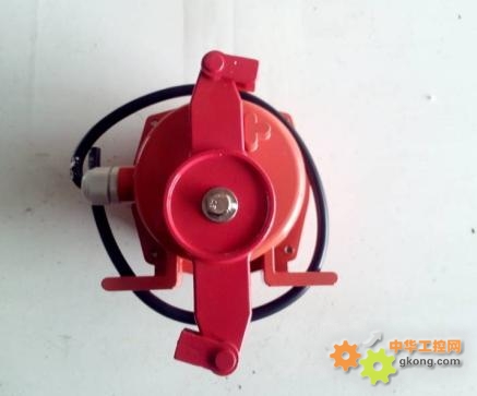

产品名称: KLT2-1双向拉绳开关安装图
型  号: KLT2-1
价  格:
KLT2-1双向拉绳开关防护
KLT2-1双向拉绳开关工作原理
KLT2-1双向拉绳开关特点
1.结构简单实用、性能稳定可靠、防尘、防震、防潮
2.体积小、重量轻、寿命长、安装方便,免维护
3.输出信号既可与现场设备联锁使用,也可送达自动控制系统
4.电源适应性广:24~380V
KLT2-1双向拉绳开关用途
KLT2-1双向拉绳开关是种自动复位的急停开关,动作后后能自动回到初始位置,结构简单实用、性能稳定可靠、防尘、防震、防潮, 用于胶带运输机现场。当发生紧急事故时,便启动本机使运输机立即停机防止事故的扩大。本产品由于安装方便、开关性能可靠,在胶带运输机中得到广泛应用。
KLT2-1双向拉绳开关技术参数
工作电压:24~380V
型号:KLT2-1
绝缘电阻:>500MΩ
输出信号:无源开关量信号,常开+常闭
环境温度:-20℃~+60℃
环境湿度:<90%
防护等级:IP67
复位方式:自动复位/手动复位
响应时间:<2mS
控制触点容量:AC380V/2A-15A
动作力:50±10N
安装说明
1、拉绳开关成对安装在皮带机左右两侧,在皮带机旁角铁架钻Ф12mm孔,用M10×40mm螺栓紧固拉绳开关。
2、拉绳开关每隔40米安装1台,其位置应低于皮带及便于现场工作人员使用。
3、拉绳系在一关臂上,拉绳推荐使用覆塑钢丝绳,直径3~5mm均可。钢丝绳用绳夹固定,每隔3米左右安装一个托环,以免钢丝绳垂挠度过大,保证拉绳动作可靠。在满足开关正常工作的前提下,尽可能拉紧绳索,减少钢丝绳垂挠度。
4、对于爬坡段皮带机,应尽量缩短拉绳开关间距,及拉绳长度。
选配件说明
选配件:覆塑钢丝绳、绳夹及钢丝绳托环,安装支架。
