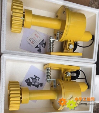

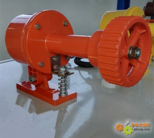

产品名称: XLDH-I皮带打滑检测装置【简单介绍】
型  号: XLDH-I
价  格:
XLDH-I皮带打滑检测装置速度检测器【简单介绍】
专业生产皮带打滑测速开关装置、打滑开关XLDH-I
详细参数
环境温度:-30℃~+60℃
相对温度:不大于80%
开关形式:常开型或常闭型
触点容量:AC 220V /500mA
测速范围:20~999r/min
重量:3.5KG
可靠性:>10 6次启动停止
防护等级:IP67
结构特性
1、本机由触轮、脉冲盘、电子脉冲开关、壳体等组成,触轮采用铸铁制造,表面铣槽有耐磨打滑作用,壳体采用铝铸造,联接处配有密封圈,即使本机减轻重量与较好防水性能。
 2、本机内开关采用常闭型,若带速低于正常速度80%即可跳闸或停机。
概述
DH-I型速度开关用于对输送机带速进行检测的新型装置,对带速进行实时检测,已广泛应用于煤矿行业、电力行业、粮食等行业的输送系统中胶带上,为胶带机的安全运行提供了可靠的检测手段。
工作原理
当触轮随胶带机运行而旋转时而带动机内的脉冲盘,在脉冲盘旋转时传感器的磁应信号输入到控制电路中去,经放大整形后进行计数。其计数值与预置数比较,判断胶带的带速,即:正常速度、打滑或超速等等。同时执行电路输出相应的开关信号
安装说明:
先将固定支架焊在输送机的横梁上;再将支臂用销轴、开口销连接在支架上。
安装后应满足下述要求:
打滑检测装置胶带运行方向顺向防止,触轮距胶带边缘200-300mm
感应面与开关闸的距离4mm为佳,感应点可以是从动轮处凸出(面)部分(铁类),也可以采用凹面作为感应面。如果从动轮侧面无凹凸面,可以在从动轮内侧骨架上焊接一厚度为7mm铁片作感应面。感应面面积必须大于开关感应面(出厂时已配感应面)
注:有些输送机从动轮无法安装的,可安装在于胶带紧密接解且在胶带运行中不会出现脱离胶带能正常运转的转轴或滋轮处。某些安装位置可能需要现场制作安装支架,特殊情况下,如需要从新调节开关速度是时,在安装好开关后,启运输送机。在输送机正常速度下逆时针方向调整开方微开关内部电位器,调整到动作指示灯.
关 键 词: 打滑开关型号 皮带打滑检测器 打滑开关厂家
公司名称: 麻城图尔克传感科技有限公司
联 系 人: 万琴
电  话: 0713-2115866
手  机: 18807258870
地  址: 湖北省麻城市龙池工业区
邮  编: 438300
